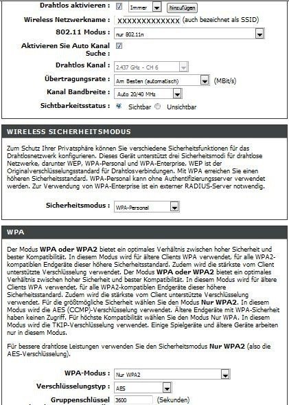

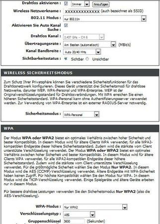

Zur Fritzbox kann ich leider nichts sagen, habe aber mal einen Screenschot von meiner D-Link DIR-655 Konfiguration gemacht:
