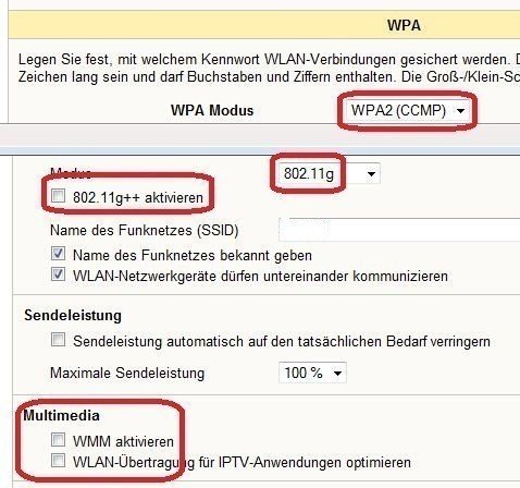

An einem gefritzten Speedport 701 geht es mit WPA2 CCMP (sprich AES). Ich habe rein WPA2, rein g, kein g++. Probleme hatte ich tatsächlich, die sich durch Entfernen des Hakens bei WMM beheben ließen. Siehe Screenshot.
