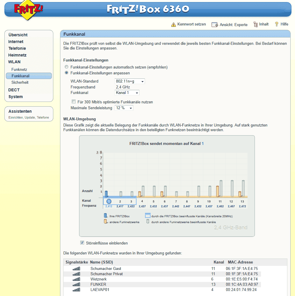

klicke doch mal in der Übersicht der Kanäle unten auf "Funknetze auflisten" und mache von der Liste ein Bild! Da sieht man ob einer der benachbarten Kanäle belegt ist und wie stark das fremde Netz die eigenen Frequenzen betrifft...
Auf meinem Bild kannst du sehen wie es hier ist... der Nachbar benutzt ein Netz auf Kanal 11 und belegt damit 9-13 ... ein anderer Kanal 6 (also 4-8) und ich hab Kanal 1 am Start (bis Kanal 3). Ein Netz auf Kanal 4 ist sehr schwach hier und stört mich deshalb nicht weil es sowieso kaum zu empfangen ist. Auch das Netz auf kanal 13 ist sehr schwach.
SO hab ich hier keine Probleme! Im Defy hab ich "n" in der TIWLAN.INI ausgemacht.
