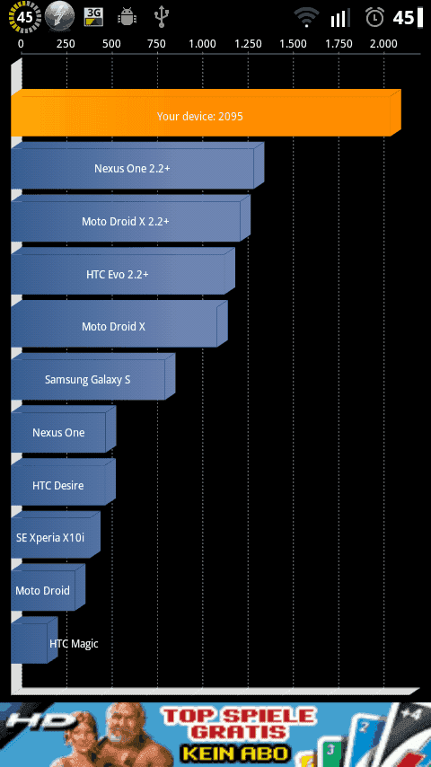

Es gibt eine APP die nennt sich Quadrant ist ein Benchmarktest momnetan wird dein Handy dort wahrlscheinlich zwischen 700 und 800 Punkten erreichen, unter MIUI was Apple-ähnlich ist und unter CM7 was android-pur ist erreicht dasselbe Handy locker 2000 Punkte und mehr.

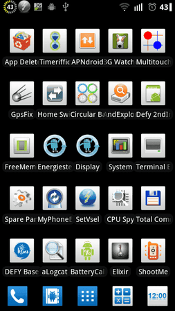

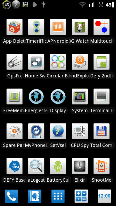

Unten angefügt noch zwei Screenshots meines Handys.
