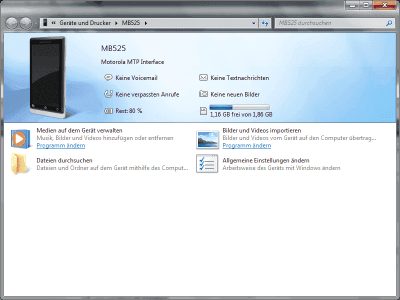

Also bei mir dauert es knapp eine Minute bis das Defy vom "Software Update" erkannt wird.
Zum besseren Verständnis beschreibe ich mal wie ich vorgegangen bin:
Ich hab mir hier die Motorola_Software_Update.exe runtergeladen und auf Win7 32 installiert.
Nach zwingend erforderlichem Neustart hat er noch einen Treiber installiert wodurch das Defy auch unter "Geräte und Drucker" auftaucht, wenn es angeschlossen ist.
Wenn ich nun auf dem Desktop das "Motorola Software Update" anklicke und erst dann das USB-Kabel anschließe, findet er das Defy nach etwa einer Minute.

Unter Geräte und Drucker hat mein Rechner das Defy auch gleich gefunden. Aber was soll ich da anstellen?
Das Programm "Motorola Software Update" ist nach wie vor leer und zeigt nichts an.
