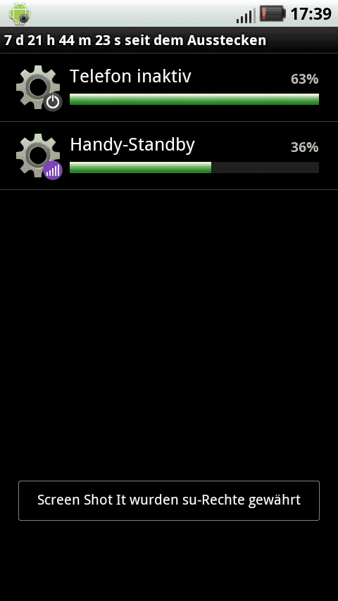

Testsieger 2011: Die besten Handys im Akku-Test - CHIP Handy Welt
Erster!!!:thumbsup:
