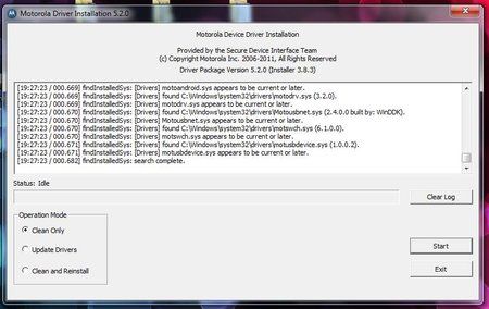

Hast auch im Programm (Start --> Programme --> Motorola ...) selber mal die Treiber entfernt und neu installiert?
Das Programm sollte so aussehen: -Bild ist jetzt im Anhang -

funktioniert nicht ._.
er hat mich zwar gefragt, ob ich das MB526 als ordner öffnen möchte, aber passiert is nix. nach nuestart und nachdem ich das defy wieder angeschlossen hatte, kam wieder installing drivers.
edit: er redet auch immer von "MTP Device"
