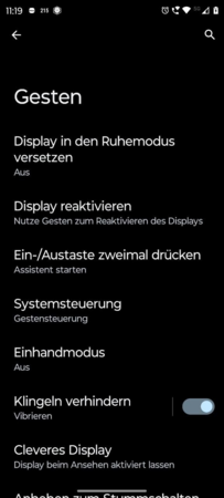

Es gibt ja diverse Dinge die man auf "Doppel Ein/Aus" legen kann. Werksmäßig schein das der Google Assistent zu sein.
Also wenn ich 2 mal hintereinander die Taste drücke geht Sprachsuche Google an.
Und wenn du die Taste loslässt muss die Software ja erstmal warten und gucken ob du noch nen 2. Mal drückst.
Vielleicht geht es schneller aus, wenn man das ausschaltet, weiß aber nicht wo, hab das Telefon erst seit kurzem.
Reaktionen: Nighthawk500
Also bei mir geht es direkt aus, sobald ich drücke
dann wirst du keine Aktion bei "Ein/aus taste 2 x drücken" haben.
habs eben mal in den Einstellungen gesucht
Reaktionen: jorgo71, Nighthawk500 und Jakob070
Es war tatsächlich diese Einstellung.
Vielen Dank für den Tipp!
