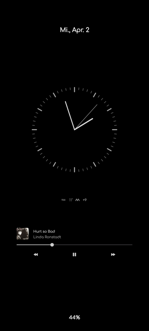

Ich nutze inzwischen AOD Flow.
Gefällt mir von der Optik besser.
Ich hau da mittlerweile auch öfters als 2 mal auf das Display.
Irgendwie scheint da ein Sensor in den Tiefschlaf zu fallen und benötigt öfters mal geweckt zu werden.
Da gewöhnt man sich dran.
