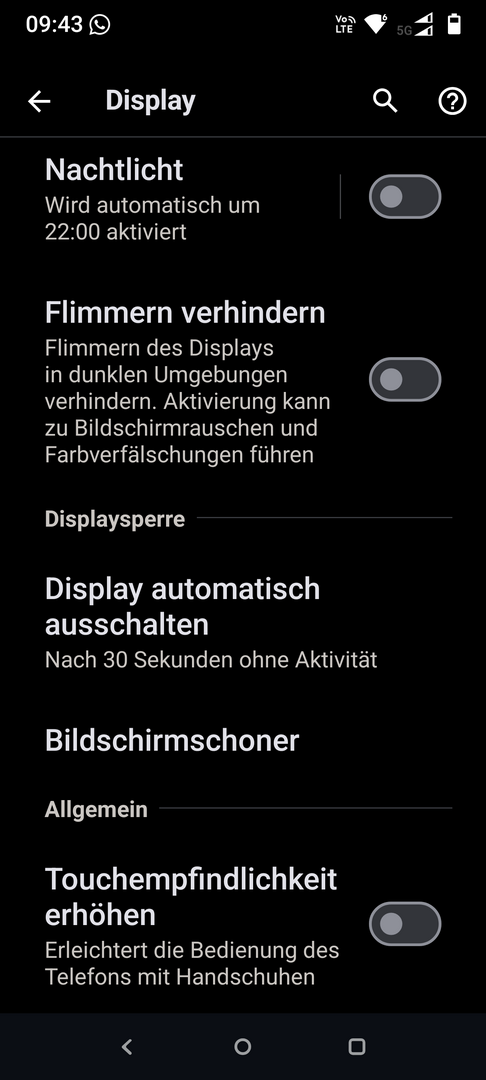

Vielleicht hilft die "Touchempfindlichkeit erhöhen" ?
Reaktionen: Roger123, Daichink, patrickn90 und eine weitere Person
TOP!
Ich habe zwar keine Handschuhe an, aber wenn ich diese Option aktiviere ist es auf jeden Fall schonmal um einiges besser! DANKE DIR!
Ich werde es beobachten. Mit maaaal einem Hänger kann ich leben, aber nicht mit permanenten Aussetzern.
@rainbowdolly Na, das freut mich aber, dass ich helfen konnte!

Ihr Lieben,
das Smart hat nun seit Juli gut funktioniert. Gestern wurde eine neue Software bei mir installiert.
Version V2UI35.43-12-4 bei dieser Version gibt es die Einstellung nicht mehr mit der Touchempfindlichkeit!!!!
Und somit ist das Smart wieder unbrauchbar, denn es reagiert wieder träge bis gar nicht.
Ist das bei euch auch der Fall?

Wie konnte Moto - und warum überhaupt - diese Funktion wieder entfernen? Ich hab das Update noch nicht, habe die Empfindlichkeit aber auch deaktiviert.
@rainbowdolly Hast du schon die Suche nach "Touch" versucht?
@Dir , ja das habe ich. In allen möglichen Kombinationen.
Auch nach "Empfindlichkeit", "Handschuh" Display Touch" etc. Diese Rubrik scheint es nicht mehr zu geben.
Nachtrag...
Auch ohne Smartphone Hülle und ohne Panzerglas ist es eine Katastrophe seit dem Update. Ich tippe mindestens 10 mal auf den Whatsapp Pfeil (rechts unten) um eine Nachricht zu verschicken. Oft kann ich nicht wechseln zwischen Buchstaben (unten links) und Satzzeichen. Mit dieser Software gehört das Smartphone in die Tonne gekloppt. Unfassbar, was man mit Software daraus machen kann.
