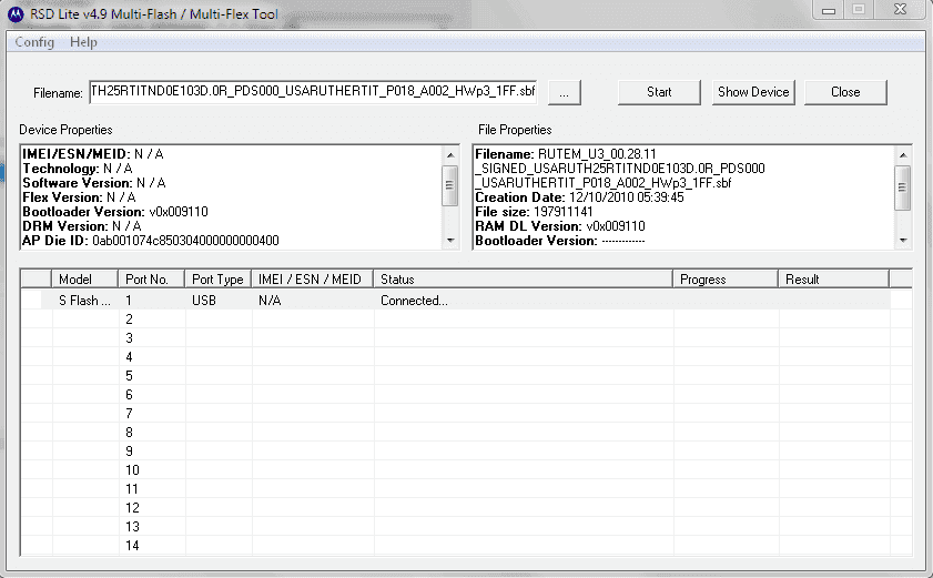

Hi, ich habe gestern erfolgreich mein Flipout mit RSD Lite 4.9 und dieser Firmware hier (RUTEM_U3_01.14.2 for Central Europe )geflasht.
http://and-developers.com/sbf:ruth
Anleitung:
- RSDLite installieren
- USB Treiber installieren
- Rechner neustarten
- Firmware downloaden und entpacken (ist eine Datei *.sbf)
- RSDLite starten als Admin
- Firmware auswählen (NEU:wenn das Handy unten in RSDLite als Connected erscheint (USB:portal&Tools)einfach Start in RSDLite drücken, Flipout startet selbstständig im Bootloadermodus)

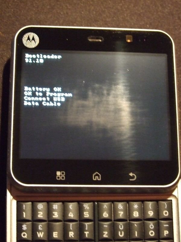

- Flipout im Bootloadermodus starten:
BOOTLOADER MODE
Power device off hold and press the up button on the dpad and press the power button for 4 seconds and let go only of the power button you will then see the bootloader menu
- Flipout
per USB Kabel mit PC verbinden, es erscheint in RSD Lite in der liste das Telefon.Wenn du auf connected klickst, füllt sich das linke obere Fenster.Es sollte genau so aussehen wie auf diesem Bild.
dann passiert folgendes:
- Zuerst „entpackt“ RSD Lite das SBF file in „partitionen“ auf der Festplatte. Dies kann bei langsamen Rechnern ein paar Minuten dauern. Anzeige des Flipout immer noch der bootloader modus, aber RSD lite meldet prozentuelle Fortschrittsanzeige.
- Danach löscht RSD den flashspeicher. Anzeige des Flipout ändert sich in „SW UPDATE in progress“
- Dann werden die entpackten „partitionen“ aufgespielt (geflasht), RSD lite meldet " Phone (XXXX) flashing Code Group XX"
- Am ende des flashens werden die „checksums“ der Gruppen geprüft.
- Sind die checksums ok, gibt RSD lite dem Flipout das Kommando „reboot“
- Der Reboot erfolgt 2 mal, also nicht „wundern“, das ist gewollt so, da beim ersten Bootvorgang noch Endarbeiten des flashens durchgeführt werden, bevor das Flipout beim 2ten reboot normal bootet.
- Danach sollte das Telefon startbereit sein. Warten bis RSD lite „pass“ meldet, Kabel abstecken, fertig

KEINE(!!) EINSTELLUNGEN in RSD LITE verändern.
- NIE das KABEL trennen
- NICHT rumspielen, weder am PC noch am Flipout
- Geduld, warten und Fortschritt im Display vom Flipout und RSD lite beobachten.
noch ne Info:
kommt eine Fehlermeldung:
"Failed flashing process. Error processing flash file. (0X700F), phone connected.", oder ähnlich
so liegt das an den Administrator Rechten
