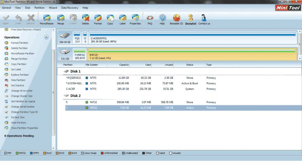

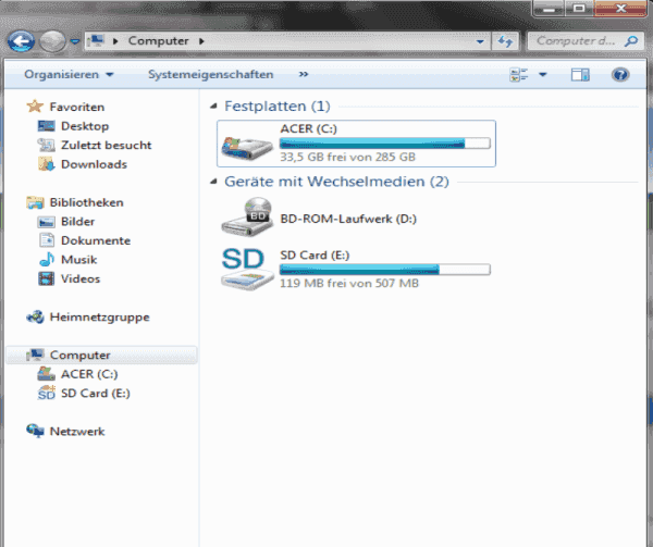

ich benutze ein samsung galaxy 3 gt-5800i
androotversion - v1.6.2 beta 5

Nun gut, da die Anleitung ausschließlich für das Motorola Flipout geschrieben wurde, wurde auch ein Rootingprogramm benutzt, das mit diesem funktioniert. Für das Galaxy 3 musst du wahrscheinlich ein anderes Programm zum Rooten nutzen. Wichtig ist aber, das du auch die aktuellste Android Version für dein Galaxy 3 installiert hast. (Version 2.1)
Schau also als erstes nach, ob es für dein Galaxy 3 nicht noch ein Update gibt, was du noch nicht installiert hast. Hab de Menüstruktur gerade nicht im Kopf, aber müsste ungefähr so sein: Hauptmenü -> Einstellungen -> Telefoninfo -> Software (Informationen oder ähnliches, dort muss dann auch der Menüpunkt "Nach Updates suchen" zu finden sein)
Um Updates zu finden muss das Gerät logischerweise mit dem Internet verbunden sein. Stell am Besten vorher auf WLAN um, wenn das verfügbar ist. Bei einem Update ist das um einiges schneller als das mobile Netz. Sollte aber denke ich klar sein.
Wegen des passenden Rootprogramms schaue ich gleich nach. EDIT: Benutze hiefür am besten das Progamm "z4root" (Google -> erstes Ergebniss). Der Rest der Anleitung bleibt gültig.
Zuerst machen wir nun deine Speicherkarte klar. Wenn du meine Anleitung aufmerksam gelesen hättest und auch danach gegangen wärst, dann hättest du wohl deinen Fehler selbst gefunden... ;) Aber okay, ich werd es dir verraten. Du MUSST zuerst die große Partition anlegen und danach die kleine. Gehe bitte in meiner Anleitung zu Punkt 1 und fange mit dem Absatz über der Abbildung "a" an, deine Speicherkarte nochmals neu zu formatieren. Erst wenn du unten angekommen bist bei "Partitionierung abgeschlossen!", dann hast du deine Partionierung abgeschlossen und solltest das richtige Ergebniss im Explorer sehen können... ;)
