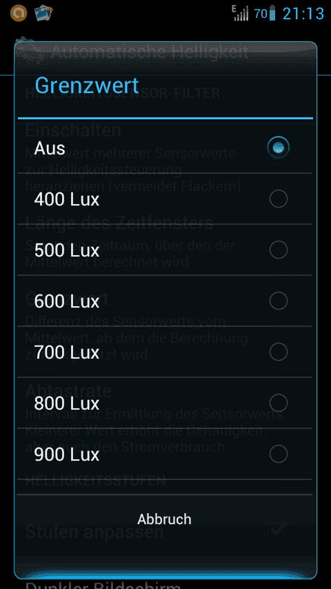

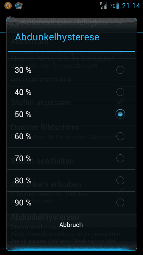

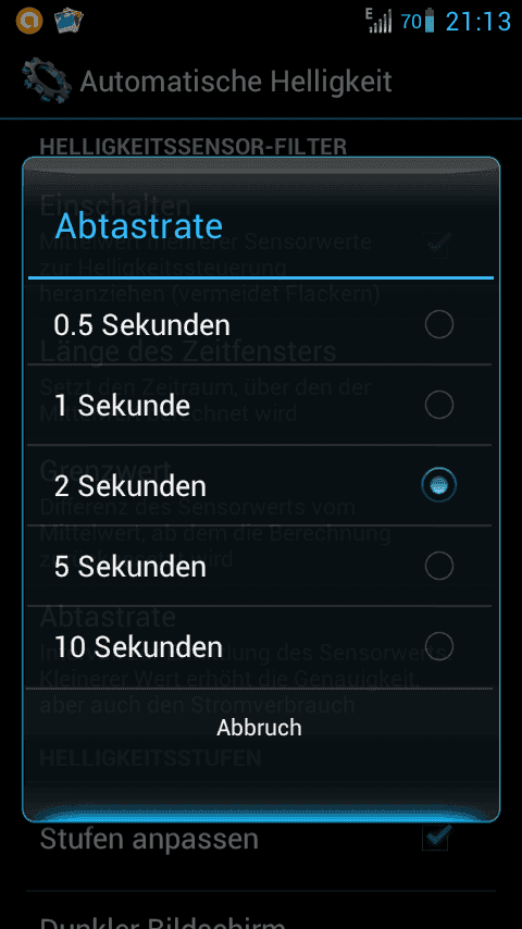

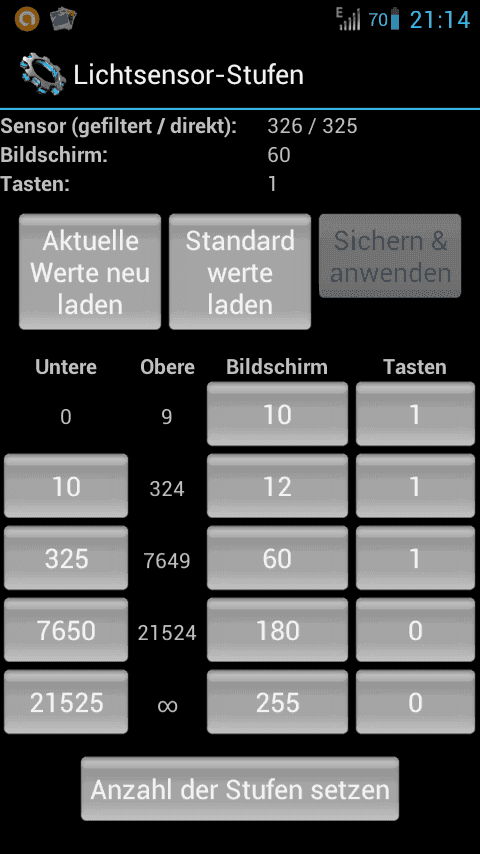

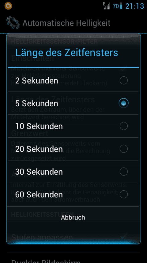

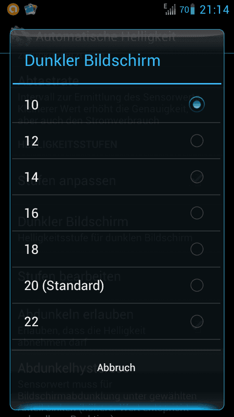

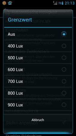

Hallo, hier sind mal meine Einstellungswerte für die Helligkeit.
Unter Einstellungen -> Display -> Automatische Helligkeit sind verschiedene Einstellungen zu tätigen.
Helligkeitssensor-Filter
Mittelwert mehrere Sensorwerte -> einschalten
Länge des Zeitfensters -> 5 sec. (Bild)
Grenzwert -> AUS (Bild)
Abtastrate -> 2 sec. (Bild)
Helligkeitsstufen
Stufen anpassen -> einschalten
Dunkler Bildschirm -> 10 (Bild)
Stufen bearbeiten -> (Bild Lichtsensor-Stufen)
Abdunkeln erlauben -> einschalten
Abdunkelhysterese -> 50% (Bild)
Bei mir funktionieren diese Einstellungen sehr gut.:thumbup:
Gruß Bernd
