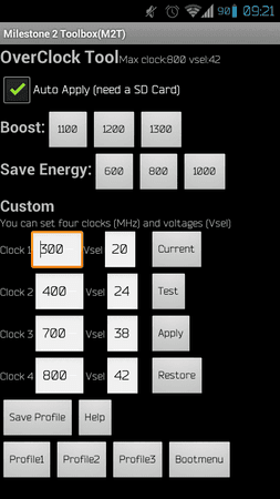

napdogg schrieb:
Komisch.... habe es eingebunden im system und als zusatzapp probiert, jedesmal sind die werte wieder auf 0 gesetzt...
Habe gerade nochmal nachgeschaut. Ich habe sie nicht als System-App laufen sondern ganz normal installiert.

reichen da nicht auch die oc einstellungen im bootmenü aus?
Hat von Euch einer die zip, mit der man aus der CWM-Recovery die TWRP flashen kann? Ist ja so ne Sache mit den Backups die sich jew. nicht in der anderen Recovery einspielen lassen...
Das Frage ich mich auch schon die ganze Zeit, habe immer im Recovery die Spannung und den Takt eingestellt und nie per App, was ist denn nun besser, Vor und Nachteile der beiden Varianten?
würde ich jetzt abraten,habe es gerade ausprobiert,
jetzt hängt es am googlelogo und geht nicht weiter :(
was soll jetzt machen....:confused:
flashen:cursing: ????????
Vorteil beim Recovery: Die Werte sind sofort beim Starten drin und es läuft keine zusätzliche App mit ihrem zusätzlichen Ressourcenverbrauch.
Vorteil bei der App: Die Werte lassen sich im Betrieb ändern.
Letztlich also Geschmackssache. Aber man kann sich ja auch mit der App seine bevorzugten Werte heraussuchen und die dann im Recovery fix einstellen.

Also beim CM7.2 dauerts manchmal 5 Minuten vom Logo zur Bootanimation. Manche Werte funktionieren wenn das Handy bereits läuft aber für den Start sind die vsels zu niedrig weil mehr Leistung gezogen wird.
mir gings auch um den vorteil, dass keine app installt werden muss!
ich such einmal die passenden vsel werte mit denen es stabil läuft und dann ist gut, da brauch ich nix im betrieb ändern!
wenn jmd. versucht ultramäßig zu sparen und dabei auf die nase fällt....dann soll es so sein, hab es noch nie geschafft, das mein stein net mehr bootet (klar mal bei tethering nen freeze aber mehr net)
glaube viele versuchen hier eh nur zu pimpen um höhrere benchmarkwert oder beim zocken sonstwas zu erreichen :-D
Die Werte sollten eigentlich funktionieren. Aber ich weiß nicht ob CM7 und CM9 beim Bootvorgang ähnlich Leistung ziehen.

Im CWM Bootmenü kann ich die werte zwar verstellen, aber trotzdem läuft das Handy mit den werten 300, 600, 800 und 1000 MHz. Die werte vom Bootmenü werden wohl nicht übernommen. Wenn ich den Governor im Bootmenü umstelle lande ich auch in einer Boot Endlosschleife.
Gruß Bernd
Dann bleibt nur die manuelle Möglichkeit. Eine Datei 99Freq oder so im Ordner /system/etc/init.d erstellen (Rechte -rwxr-xr-x) und wie hier beschrieben die vsels und Freqs eintragen
https://www.android-hilfe.de/forum/...to-vsels-mpu_opps-etc-overclocking.28049.html

Die Datei overclock_milestone2.ko stammt aus dem CM7.2, sollte aber auch in jedem CM7 Release vorhanden sein. Die liegt im Ordner \system\lib\modules mit den Rechten -rw-r--r-- Dort muss sie dementsprechend auch rein damit die Werte gesetzt werden können. Falls nach dem Boot der Ordner /proc/overclock mit den Dateien (mpu_opps, freq_table) vorhanden ist aber die eigenen Werte nicht eingetragen wurden, die sleep Zeit anheben. Dann braucht das System mehr Zeit die Dateien einzurichten bevor die Werte geschrieben werden können.
Zur Vereinfachung hab ich die Dateien in ein zip gepackt. In die entsprechenden (oben angegebenen) Ordner verschieben und ausprobieren obs geht. Beim CM7.2/CM7 ist das von vornherein dabei daher kann ichs so nicht testen.
