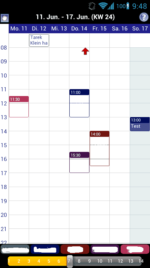

Hm, ich hab jetzt schon seit dem Umstieg auf CM9 vor ein paar Monaten einen kleinen Bug mit einer App:
Als Kalender verwende ich Business Calendar (ich benutze die Paid Version, aber hatte das Problem vorher auch schon mit der Free Variante), weil ich damit Termine kopieren kann und auch zwischen verschiedenen Kalendern verschieben, was der Android-eigene leider nicht kann.
Naja, das einzige Problem, das ich nun habe, ist, dass alle Termine an Tagen, die nicht farblich hinterlegt sind (Sonntag + Heute) leer angezeigt werden (siehe angehangenen Screenshot). Das Problem hatte ich bei CM7 nicht, meine Freundin allerdings bei ihrem Milestone 1 mit CM7 schon.
