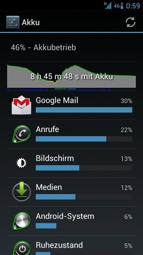

hatte gestern ein problem mit GMail, das ist vollkommen Amok gelaufen und hat meinen Akku quasi gefressen., Neustart hat nichts gebracht, aber ich glaube ohne Internet war es kein Problem mehr.
Kommt jemandem das bekannt vor? was kann ich in einem solchen Falle machen?
