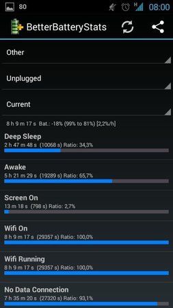

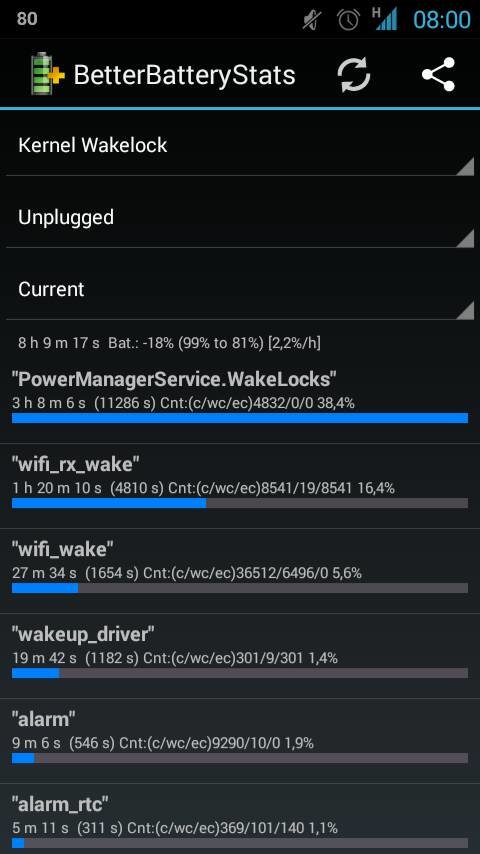

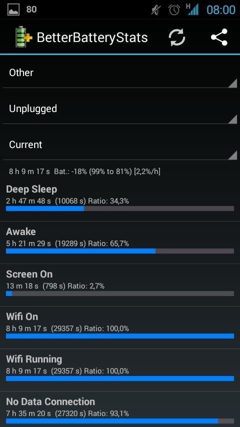

Also irgendwas saugt meinen Akku gut leer. Ich hab mal loggen lassen und scheinbar sorgt die PowerManager.WakeLock andauernd für nen wakelock und mein Stein geht nicht in den Deepsleep. Bloß wenn ich da richtig verstehe, brauche ich ja diese wakelock Systembedingt, oder?
Wenn du das Googlest findest Du folgende Info:
Der PowermanagerService.Wakelocks ist die "Sammelkiste" für alle Partial Wakelocks zusammen.
Also einfach bei den Partial Wakelocks schauen, wer der Verursacher war.
d.h. Du musst da in diesen Powermanagerservice rein schauen....
