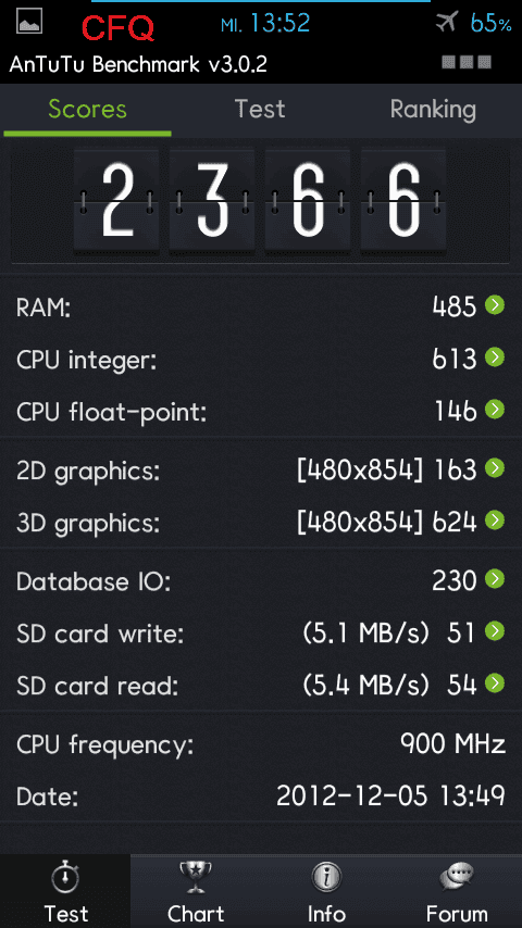

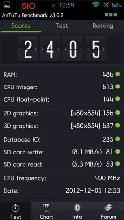

i.O. habe nach einigen Tagen Tests nun die Werte von Milestone_User 900/45, 700/35, 500/25, 300/15 im Bootmenue übernommen. D.h. die werden nun Standardmäßig mit dem System und dem boostedASSv2 Gov. geladen.
Lediglich der IO Scheduler hat noch immer die Einstellung "noop". Damit wechselt er nur zwischen dem Höchst- und Tiefstwert hin und her. Ich brauche dort doch die Einstellung "cfq".
Wie kann ich die im Bootmenue voreinstellen? (Muss das aktuell immer in den settings nach Reboot manuell ändern).
EDIT: Habe den Schedule Wert im Bootmenü entdeckt. Da jetzt aus ner 0 eine 1 gemacht und nun habe ich "SIO" als eingestellten Scheduler Wert. Den werd ich nun mal testen (Leistung und Batt-hunger) und berichten. Wie ich auf cfq komme werd ich hoffentlich auch noch rausfinden. Ggf. mal 2 statt 1 oder 0 eingeben ?!?
Anbei nun der Antutu Benchmark mit dem boostedASSv2, den obigen Takt-werten und den 3 verschiedenen Schedulern:
Fazit: Da werd ich wohl beim NOOP bleiben, da der sich in fast allen Disziplinen mit der Konfiguraton am besten schlägt. Mal sehen was der Akku davon hält....

Also CFQ ist der Standard und das nicht ohne Grund, der Rest ist eher "mittelmäßig".
Der Wert im Bootmenü heißt iosched_sio nicht ohne Grund, da du mit ihm SIO einschalten (1) oder ausschalten (0) kannst.
Wieso du als Standard scheinbar NOOP hast, weiß ich nicht, evtl. hast du in der overclock.conf noch eine andere Einstellung vorgenommen. Vielleicht hast du da etwas stehen wie "iosched_noop 1"?
Reaktionen: lulli
In der overclock.conf steht nichts von iosched_noop. Es steht nur iosched_sio 0 -> hab ich im Bootmenue wieder ausgeschaltet, daher korrekt so. Hast Du noch ne Idee, wo das System den noop scheduler herholt? Nur so interesse halber...
