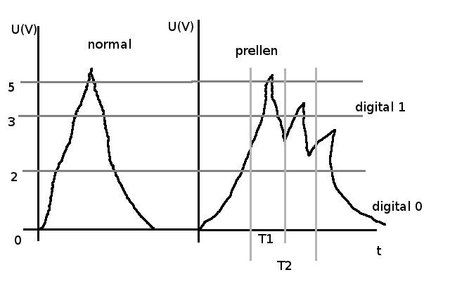

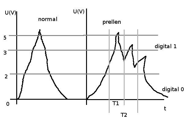

Die Doppelbuchstaben könnten auf ein Kontaktprellen zurückzuführen sein. Das ist eine Hardwaregeschichte die sich jedoch auch über die Software lösen lässt wenn es nicht zu schlimm ist. Die Grafik ist handgemalt also bitte nicht unken wenns nicht ganz 100% korrekt dargestellt ist.
Zur Erklärung des Bildes für Nicht-Elektrotechniker;
Übliche Elektroniken arbeiten mit 0V (digital 0) bzw. 5V (digital 1) Signalen. Ich verwende die zur Erklärung weil ich die Signalspannungen der Mobiltelefone nicht kenne. Sie sind auf jeden Fall niedriger (vsel).
Digital 1 ist ein definierter Spannungsbereich der sich in der Nähe der Maximalspannung bewegt. Bei normalen 5V Elektronikbauteilen liegt dieser Bereich normalerweise in der Nähe von 3-5V.
Digital 0 liegt dann Beispielsweise zwischen 0 und 2V.
Der Bereich von 2-3V gilt als nicht definiert und wird von der Software bei der Auswertung ignoriert. Grund für Bereiche anstatt eindeutiger Werte ist, dass Kontakte abgenutzt sein können oder irgendwo gerade ein hoher Verbrauch stattfindet was die Signalspannung absenken kann (z.B. beim Hochfahren des Telefons). Dadurch würde ein eindeutiger Wert womöglich verfehlt und eine Eingabe würde von der Software ignoriert.
Links auf der Grafik dargestellt ist ein normal betätigter Kontakt mit eindeutigem Signal. Eine eindeutige Spitze bei drücken der Taste.
Rechts dagegen ein "prellender" Kontakt. Aus diversen Gründen kann ein solches Prellen auftreten wodurch die Software ein mehrmaliges Betätigen der Taste auswertet und somit Doppelbuchstaben darstellt.
Abhilfe kann man per Programmierung auf 2 Arten schaffen, allerdings vermutlich nur innerhalb der Firmware (Auswertung der Signale im Prozessor).
Zum Einen kann man den Bereich für Digital 1 eingrenzen um die 2te Spannungsspitze in den undefinierten Bereich fallen zu lassen.
Zum Zweiten lässt sich vielleicht der Bereich eingrenzen in dem die Software die Spannung ausliest. Also die Zeitdauer t innerhalb derer die Software ein Signal als solches erkennt. Bsp. Zeitbereiche T1 bzw. T2
Vielleicht kann ja jemand was mit der Info anfangen. Ich kenn mich mit Programmieren zu wenig aus was das betrifft.

Danke für die Erklärung. Bleibt noch zu erwähnen, dass es auch andersherum passieren kann, dass Tastenanschläge nicht erkannt werden. Dann scheint das von Dir erläuterte Problem andersherum zu passieren, so dass ein Anschlag nicht in den Bereich 3-5V kommt.
Das macht das Problem aber auch unberechenbar, da zum einen die Tasten unterschiedlich abgenutzt sind und zum anderen nicht jeder Anschlag des "Users" gleichmässig ausfällt.
Wie intelligent also eine Korrektursoftware und wie schwierig deren Entwicklung sein muss kann man sich wohl gut vorstellen.

@ Filo: Du hast natürlich recht. Wenn der Bereich zu eng gewählt ist funktionierts dann in umgekehrter Weise nicht. Da dann passende Werte zu finden ist eine Geduldsarbeit (try & error).
