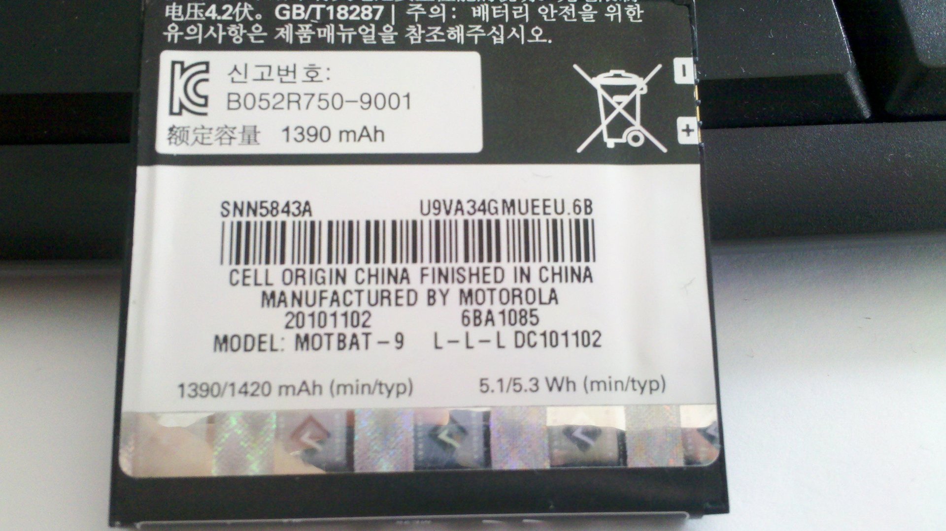

So sieht die Rückseite von meinem Milestone 2 Akku aus, welches vor kurzem den Geist aufgegeben hat...
Könnt ihr mir sagen, welches Akku ich kaufen soll?
Bitte ich will enldich wieder mein Milestone 2 benutzen können :(
Das ist die Rückseite von meinem Original Milestone 2 Akku - leider kaputt gegangen ...
Könnt ihr mir ein Akku zeigen (Original) was auch kompatiel ist mit meinem Smartphone?

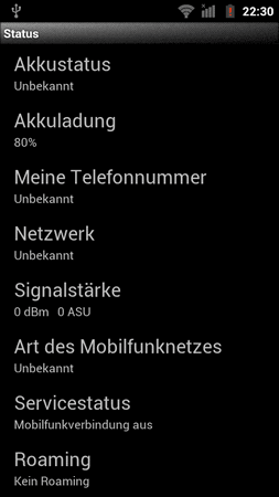

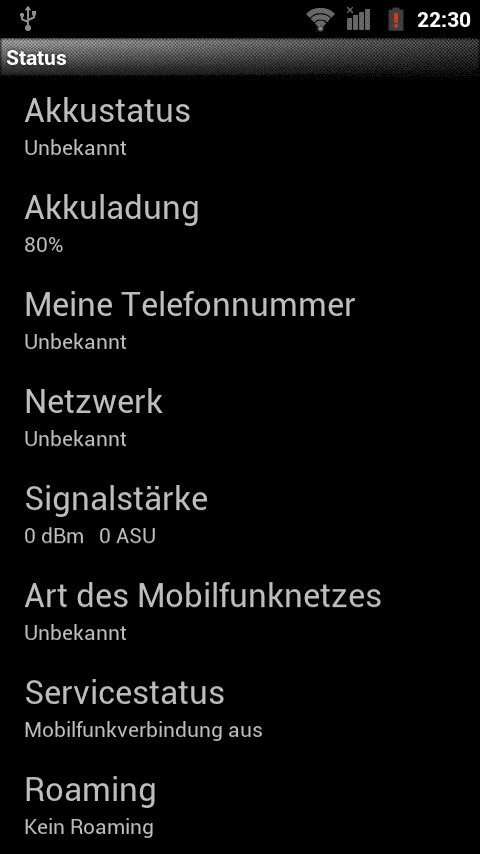

Was ich auch merkwürdig finde ist, ist dass mein Milestone 2 irgendwie meine Handynummer nicht erkennt bzw. Anzeigt im Status. Ich finde das irgendwie merkwürdig... :-/ (Siehe Bilder)
