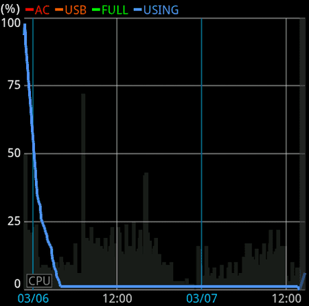

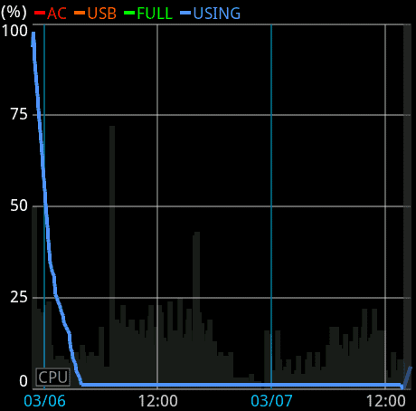

Ein kurzer Erfahrungsbericht zu meinem neuen Akku!
Der Originale war mir zu teuer, da man den Stein schon für 30€ gebraucht bekommt und da sah ich es nicht ein, soviel für ein Akku auszugeben...
Auf die offensichtlichen Fakes habe ich mich auch nicht unbedingt gefreut also habe ich mal zu einem "Original"-Anbieter gegriffen und war gespannt, was dabei rauskommt.
Akku King - Amazon - 12,89€ (mit Versand)
3,7V - Li-Ion - 1400mAh/5,2Wh
BP6X
Wie man sieht wurde nichts von Akku-King direkt aufgedruckt, sondern einfach ein Aufkleber um den Akku gewickelt. Ich erkenne aber ein Datum : 2013.05.05
Meinen alten original Akku, schon zu lange im Dienst, musste ich mehrmals pro Tag aufladen. Riesen Prozentsprünge, 5% hielten 1-2 Stunden oder wenige Minuten und intensiv surfen war ~20 Minuten möglich.
Der neue ist nun knapp nen Monat in Betrieb, die Screenshots von dieser Woche. Erstmal ein Test OHNE Internetnutzung da im Urlaub.
WLAN war kurz aktiv, aber da wurden keine Daten hin- und hergeschickt, hatte es aktiviert und nicht mitbekommen.
3 Tage, dass mein Stein das wirklich schafft, unglaublich :D
So sehr wird an dem Akku gesaugt, wenn ich intensiv im Inet surfe
Intensiv bedeutet auch intensiv und nicht, hier und da ein paar News und das Wetter zu checken!
Da war schon sehr gut Traffic und nicht per Wlan, sondern übers Mobilfunknetz.
Kurz gesagt kann ich da sagen, 12-13 Minuten reduzieren da 10%!
Über den Tag hindurch schaff ichs nun ohne Probleme mitm Akku. Da kann ich schon mehrmals Online gehn und da die "Standard"-Anwendungen benutzen, surfen und klassisch halt telefonieren und simsen und 5% sind auch wirklich 5%, da wirds eng.
Im Gegensatz zu meinem originalen bin ich da natürlich sehr zufrieden. Hauptsache ich schaff es morgens bis abends mit einer Ladung auszukommen und das packt der hier.
Vielleicht hats ja wem geholfen, obwohl es sicherlich nichtmehr so viele gibt die noch Zubehör fürn Stein kaufen ;)
