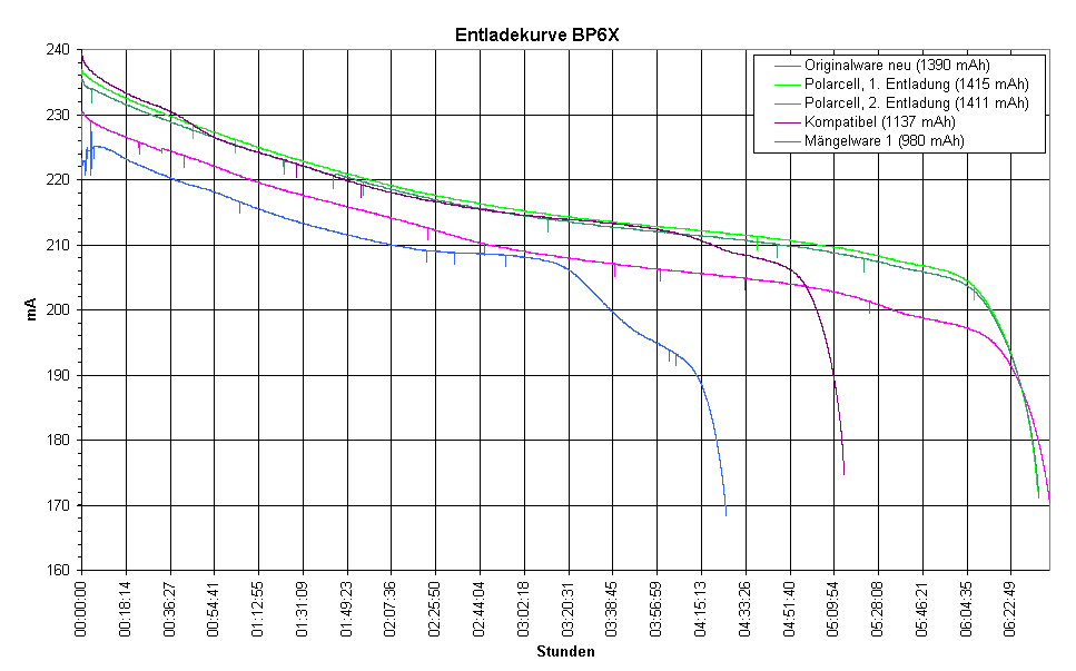

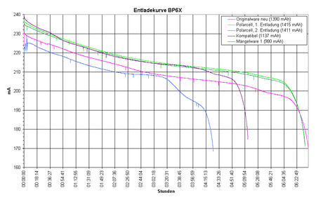

So, liebe Mitstreiter,
hier also der von einigen schon erwartete Testbericht zum Polarcell-Akku von Wannsee-Electronic.
Da ich aufgrund meiner Erfahrungen sehr skeptisch war, ob der Akku hält, was in der Werbung versprochen wird und er ja auch nicht so ganz billig ist, habe ich mich vor dem Test mit der Firma in Verbindung gesetzt und mit einem Verweis auf diesen Thread gefragt, ob sie sich überhaupt trauen, ihren Akku von mir testen zu lassen.
Die Antwort kam erstaunlich prompt und es kam ein Okay, sofern ich mich beim Test an die in DIN 61960 spezifizierten Kriterien hielte, nach denen sie ihre Akkus regelmäßig kontrollieren ließen. Die Kommunikation war sehr freundlich und kompetent. Also dort sitzen auf jeden Fall Leute, die wissen was sie verkaufen. Dann habe ich erstmal ein paar Wochen gewartet und dann nach dem Zufallsprinzip einen Akku bestellt. Man will ja schließlich keinen für den Test besonders ausgesuchten bekommen ;-).
Die Bestellung ging am Montag um 14 Uhr raus und am Dienstag um 10 Uhr war der Akku im Briefkasten. Ohne Versandkosten, mit ordentlicher Rechnung und einer Karte mit Lade-, Pflege- und Garantiehinweisen. Schneller gehts nun wirklich nicht mehr. Alles sehr seriös.
Dann habe ich den Akku erstmal 10 Stunden geladen, danach eine Stunde hingelegt und dann entladen.
Das Ergebnis: 1415 mAh.
Also fast auf die Milliamperestunde das selbe Ergebnis wie bei einem Motorola Originalakku. Die entsprechenden Entladekurven findet man unten im linken Bild: Rot ist der Motorola Originalakku. Die grünen Kurven zeigen den Polarcell-Akku, die braune Kurve den von FuFu hier mehrfach empfohlenen, sehr preiswerten Ebay-Akku (3-6 Euro) und blau einen mindertwertigen "Schrott-Akku", wie man ihn bei Ebay von der überwiegenden Zahl der Händler erhält.

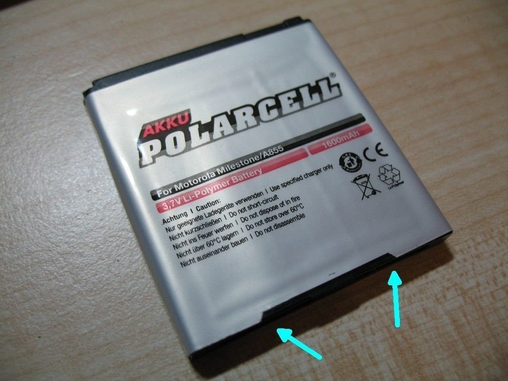

Auf dem Polarcell-Akku steht die Kapazitätsangabe "1600 mAh". Wodurch kommt nun dieser Unterschied von 12% zum gemessenen Wert zustande? DIN 61960 schreibt eine Entladung auf 2,50 Volt vor. Das heißt, bis der Akku völlig leer ist (0%). Ich entlade jedoch immer nur bis 3,00 Volt. Das heißt, es bleibt eine Restladung von 10-20% zurück. Genauso macht es auch das Milestone: Es entlädt den Akku auf 3,00 Volt, dann wird abgeschaltet. Dies schont den Akku, was sich auch im Langzeittest zeigt: Der jährliche Kapazitätsverlust bei normalem Einsatz beträgt nur 2%. Das heißt aber auch gleichzeitig, dass die mögliche Kapazität des Akkus nicht voll ausgenutzt wird. Dies erklärt dann auch die Differenz zwischen dem auf dem Akku aufgedruckten Nominalwert nach Batteriegesetz und dem von mir gemessenen bzw. im Milestone tatsächlich verfügbaren Wert.
Motorola hingegen druckt nicht den Nominalwert auf seine Akkus, sondern den tatsächlich im Handy nutzbaren Wert von 1390-1420 mAh. Die Milestone-Akkus haben jedoch in Wirklichkeit 1500 mAh und mehr. Ebenso wie auch der Polarcell-Akku.
Ich habe der Firma Wannsee-Electronic diese Ergebnisse vor der Veröffentlichung mitgeteilt und sie schrieben mir dazu folgendes:
Sehr geehrter Herr U., vielen Dank für die Rückmeldung und die Information. Ihre Ergebnisse decken sich dann sehr genau mit unseren Ergebnissen. Die Kapazität wird auf unserem Akku nach DIN-Norm angegeben, so wie es im BattG vorgeschrieben ist. Wie Motorola das handhabt weiß ich nicht genau, aber unsere Werte des Originalakkus liegen bei DIN-Messung ebenfalls um die 1500mAh.
Insgesamt ist also zu sagen, dass es sich hier um den seltenen Ausnahmefall handelt, dass Hersteller, Verkäufer und Tester bis ins Detail einer Meinung sind. Ich halte daher sowohl das Produkt, als auch das Unternehmen für seriös und uneingeschränkt empfehlenswert.
Einen winzigen Nachteil gibt es bei dem Akku, aber dieser ist kaum der Rede wert: Die Klebe-Banderole um den Akku steht unten ein bisschen weit vor. Da man den Akku an der Stelle entfernt, hebt man mit dem Finger diese Banderole immer etwas an, was dazu führt, dass sie sich vom Akku ablöst. Ich habe bei meinem Akku daher mit einem Cutter ein Stück von der Banderole entfernt (siehe rechtes Bild, blaue Pfeile). Das Problem ist damit gelöst. Da könnte man vielleicht noch etwas verbessern.
Ich werde den Akku in meinen Langzeit-Test aufnehmen und dann wollen wir mal sehen, wie er sich über einen Zeitraum von 2-3 Jahren schlägt und ob er auch nur einen Kapazitätsverlust von 2% jährlich erleidet, wie die Originalakkus.

dein Test vom Polarcell Akku schaut gut aus ;) ich hatte am anfang auch überlegt ob ich mir den Akku kaufen soll, aber da ich zu der Zeit pleite war, gab es nur den billigen ;)
und wenn der Polarcell Akku auf lange Zeit nicht zu sehr abbaut, kann man den sehr gut als Original ersatz nutzen und empfehlen
