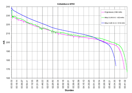

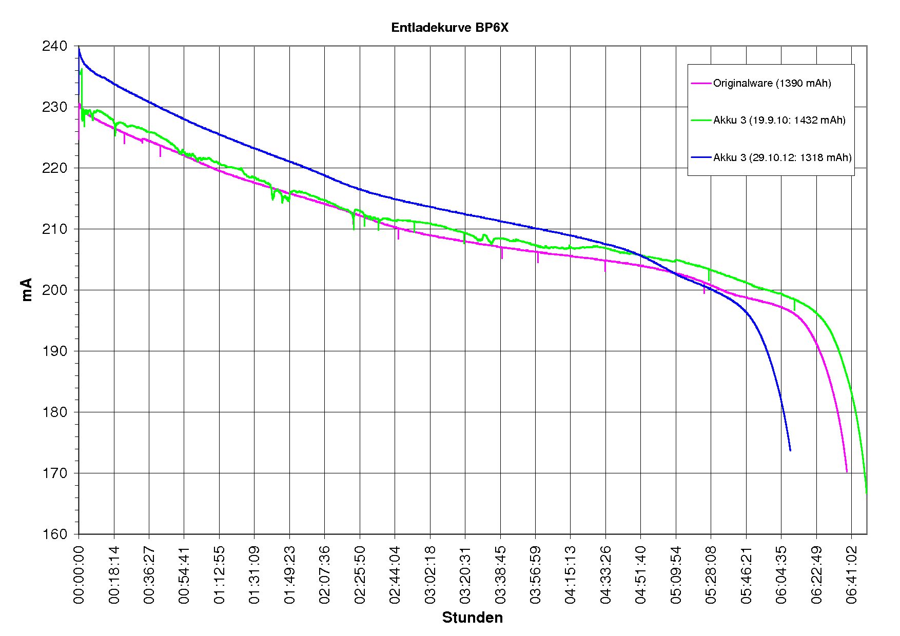

So, liebe Mitstreiter. Nach über 2 Jahren steht mal wieder ein Zwischenbericht für meinen Langzeit-Akku-Test an.
Wer schon länger in diesem Thread unterwegs ist, wird sich vielleicht erinnern, dass ich am 17.9.2010 über Hitmeister.de bei okluge einen BP6X Akku gekauft hatte. Dieser hatte eine sehr hohe Anfangskapazität von 1432 mAh, lag also sogar noch leicht über den Spezifikationen. Hier nachzulesen: https://www.android-hilfe.de/forum/...e.58/ersatzakku.10433-page-6.html#post-575879
Diesen Akku hatte ich nun über 2 Jahre im harten Einsatz. D.h. ich habe ihn zusammen mit 3 anderen Akkus regelmäßig genutzt, in der Hosentasche rumgetragen, er hat auch Stöße abbekommen und musste Hitze und Kälte ertragen. Kein leichtes Leben also für einen LiPo-Akku.
Geladen wurden die Akkus jedoch nie im Milestone, sondern immer in einem externen Ladegerät, der "Paserro Dockingstation für Motorola Milestone", siehe hier: https://www.android-hilfe.de/forum/...e.58/ersatzakku.10433-page-5.html#post-277980. Die Akkus habe ich immer bis zum Ende leer gesaugt und dann einfach ausgetauscht. Das setzt natürlich voraus, dass man immer einen vollen Akku in der Hosentasche hat. Das Verfahren trägt jedoch erheblich zur Verlängerung der Akku-Lebensdauer bei.
Nun stand eine erneute Kapazitätsmessung an und ich war schon sehr gespannt auf das Ergebnis. Gefühlt hatte er in seiner Kapazität deutlich nachgelassen. Ich würde sagen so um 30-50%.
Aber - oh Wunder - der Kapazitätsverlust nach über 2 Jahren Einsatz betrug lediglich 8 Prozent!!! Ein kaum zu glaubendes Ergebnis, aber es ist nicht zu leugnen: Die jetzige Kapazität beträgt 1318 mAh.
Das beiliegende Diagramm zeigt in der roten Kurve einen durchschnittlichen, neuen BP6X Originalakku mit 1390 mAh Kapazität. Die grüne Kurve zeigt den leicht überdurchschnittlichen Akku von okluge mit 1432 mAh Kapazität am 19.9.2010. Die blaue Kurve zeigt den selben Akku am 29.10.2012. Bei einem durchschnittlichen Entladestrom von 210-220 mA (das entspricht einem heftigen Dauereinsatz des Handys) kommt man also etwa 6 Stunden hin, das sind etwa 40 Minuten weniger als mit dem neuen Akku. Ich hatte in einem früheren Beitrag (https://www.android-hilfe.de/forum/...e.58/ersatzakku.10433-page-5.html#post-277980) geschrieben, dass ich nach 1/2 Jahr einen Kapazitätsverlust von 2% ermittelt hatte. Wenn man dies hochrechnet, kommt man nach 2 Jahren auf 8% Verlust. Das deckt sich perfekt mit dem nach 2 Jahren Nutzung gemessenen Wert. Man kann also sagen, dass diese Akkus bei mäßiger Nutzung pro Jahr 2% Kapazitätsverlust erleiden. Mäßige Nutzung deshalb, weil ich diesen Akku ja mit 3 anderen zusammen in einer Schleife nutze, d.h. jeder Akku kommt nur 1/4 der Zeit an die Reihe. Aber wenn er an die Reihe kommt, dann richtig. Länger als einen Tag hält bei mir ein Akku nie.
Dass die gefühlte Akku-Kapazität gesunken ist, hängt wohl damit zusammen, dass ich viel mehr Apps als früher installiert und laufen habe und dass ich Froyo drauf habe, was offenbar ein echter "Akku-Sauger" ist. Ich werde wohl mal die Cyanogenmod installieren müssen.
Das Testergebnis ist ein erneuter Beweis für die äußerst hohe Qualität der Originalakkus und dass es keinesfalls lohnt, sich irgendwelchen anderen Mist zu kaufen!
Liebe Grüße an alle interessierten Mitleser und bis in 1 oder 2 Jahren! :)
Volker
