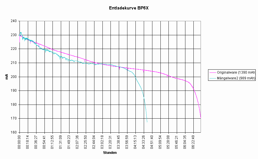

Wie geschrieben habe ich am 27.8. einen BP6X bei pdashop24 bestellt. 7 Tage später kam dann ein Akku, aber leider kein BP6X, sondern ein völlig anderer Akku (C-S2 für Blackberry). Auf der Rechnung war aber ein BP6X ausgewiesen.
Unverständlich ist, wieso der Akku für 70 Cent als Warensendung verschickt wurde (weshalb er 4 Tage zu mir benötigte), statt für nur 20 Cent mehr als Brief. Dann wäre er in einem Tag da gewesen. Wie man jedoch einen C-S2 in eine Rechnung legen kann, auf der BP6X drauf steht, ist ein Rätsel. Die Akkus sehen total unterschiedlich aus. Sowas habe ich noch nie erlebt.
Am 3.9. habe ich pdashop24 die Fehllieferung mitgeteilt. Am 6.9. kam die Antwort, dass der richtige Akku versendet würde. Dies dauere 2-4 Werktage. Bei einer Fehllieferung würde ich eigentlich erwarten, dass die richtige Ware so schnell wie möglich versandt wird und nicht als Warensendung, die i.d.R. 3-5 Werktage benötigt. Am 10.9. ist der richtige Akku endlich eingetroffen - genau 14 Tage nach der Bestellung :-(. Er geht nun in den Test. Ich habe aber wenig Hoffnung, dass es ein Original ist, denn er kam auch ohne die Originalverpackung nur in einem Plastiktütchen.
Das Testergebnis ist ebenso verheerend, wie beim Akku von pabuTEL: 989 mAh statt 1390 (siehe Diagramm unten rechts - blaue Kurve). Das Bild zeigt links das bei pdashop24 erworbene (vermutliche) Plagiat und zum Vergleich rechts den mit dem Handy gelieferten Originalakku.
Damit sollte also ziemlich klar bewiesen sein, dass massenhaft gefälschte Motorola-Akkus im Markt sind. Interessant ist dabei auch, dass der Akku von pabuTEL 9 mAh weniger Kapazität aufweist, als der von pdashop24. Dieses Ergebnis liegt in der Schwankungsbreite der Messungen und heißt, dass es sich vermutlich um genau die gleichen Zellen handelt, also um die selbe Fälschung. Denn es ist extrem unwahrscheinlich, dass zwei "defekte" Akkus genau die selbe (zu niedrige) Kapazität aufweisen.
Am 14.9. habe ich den Akku in dem von pdashop24 zur Verfügung gestellten Rückumschlag kostenfrei zurückgesendet. Am 17.9. bekam ich von Amazon die Mitteilung, dass mir der Kaufbetrag zurückerstattet wurde. Das ging also sehr schnell. Ein Pluspunkt für pdashop24. Nun muss ich nur noch auf die Überweisung von Amazon warten.
Gruß, Volker
P.S.: Falls jemand bei Amazon einen originalen Akku bestellt und auch bekommen haben sollte, könnte derjenige hier vielleicht mal posten, bei welchem Händler er ihn erworben hat? Mittlerweile bin ich nur noch genervt.

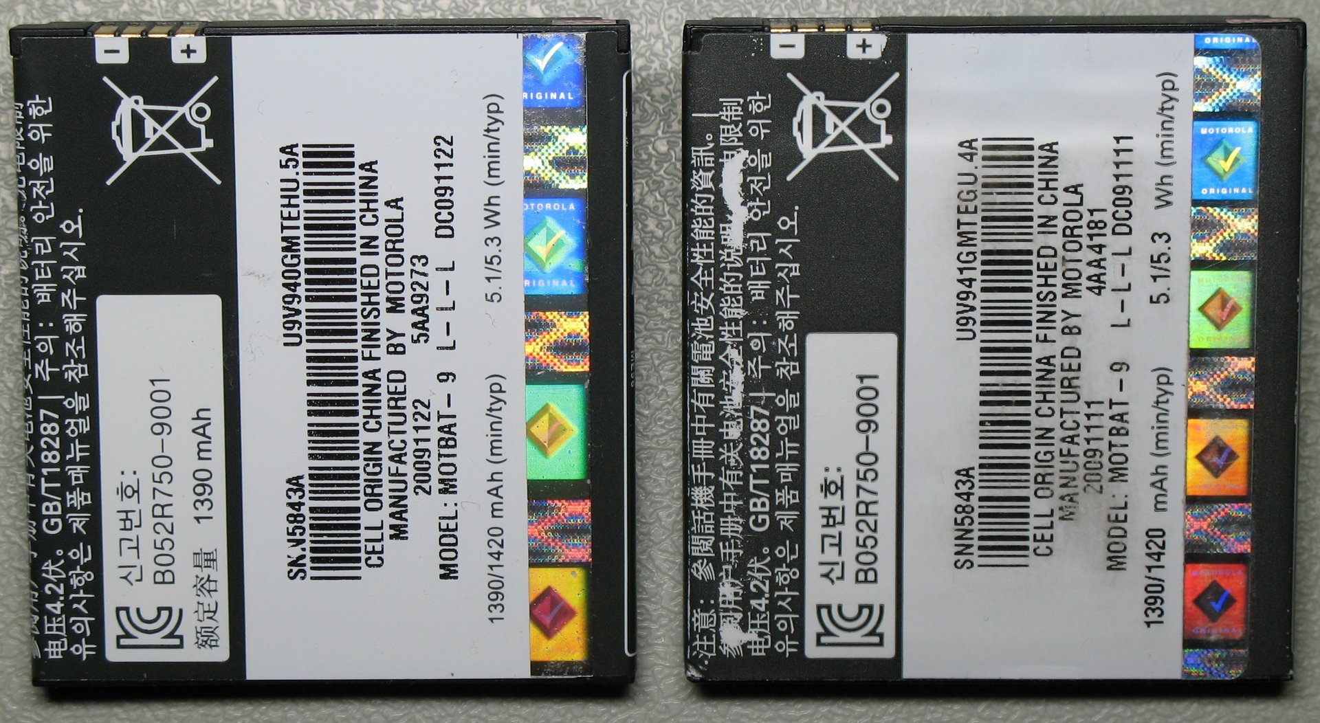

Du wirst sicher den selben Akku bekommen haben, den ich bekam. Schau dir doch mal die Sicherheitsmerkmale deines Akkus an und schreibe, ob sie mit den hier für das Plagiat beschriebenen Merkmalen übereinstimmen! Ich würde den Akku in jedem Falle zurückschicken und den Kaufpreis erstatten lassen!
Dein Akku wird vermutlich auch 980 mAh haben, also 30% zu wenig. Wenn du den Aufwand auf dich nehmen willst, kannst du mir den Akku mit einem frankierten und an dich selbst adressierten Rückumschlag zusenden. Ich messe ihn gern aus und sende ihn dir dann mit dem Messprotokoll als Beweismittel zurück.

Ich habe heute meinen Akku von Hitmeister.de bekommen (dort vom Händler okluge - www.okluge.de - man muss aber schnell sein, denn okluge stellt immer nur mal alle paar Tage einen Akku rein ;-). Hat rund 21 Euro gekostet mit Versand. Für rund 23 Euro bietet okluge den Akku aber auch bei Amazon an.
Der Akku kam in der hier beschriebenen Originalverpackung und erfüllt alle hier beschriebenen Sicherheitsmerkmale. Ich habe ihn noch nicht durchgemessen, gehe aber zu 99,9% davon aus, dass er echt ist.
Es ist also doch recht einfach, die Originale von den Fälschungen zu unterscheiden. Empfehlung: KEINE Akkus für unter 20 Euro bei Amazon kaufen und auch KEINE bei denen nicht explizit "OVP" dabei steht - das sind eigentlich immer Fälschungen.

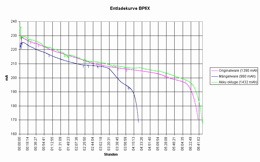

wie ich hier schon geschrieben hatte, war gestern der Akku von okluge gekommen und wie ich schon vermutet hatte, ist er ein Original-Akku von Motorola. Das haben die Messungen jetzt auch bestätigt.
Er hat nach der zweiten Ladung eine Kapazität von 1432 mAh, liegt also sogar noch über den Spezifikationen, wie es bei den Originalakkus scheinbar üblich ist.
Unten finden sich die Entladekurven: Rot die bekannte Kurve eines schon länger benutzen Originalakkus, dunkelblau die Kurve der bei pabuTEL und pdashop24 erworbenen Fälschungen und grün die Kurve des über hitmeister.de von okluge erworbenen Originalakkus.
Sehr schön zu sehen ist, dass die Form der Kurven von den Originalakkus sehr ähnlich ist. Auch wenn der ältere Akku schon etwas gelitten hat und die Kurve daher kürzer ist und tiefer liegt, sieht man deutlich, dass diese Akkus aus dem "selben Stall" sind. Völlig abweichen tut dagegen die Form der Kurve des Plagiats. Auch das ist nochmal ein deutlicher Hinweis darauf, dass ganz andere Zellen verbaut wurden als im Original.
Schöne Grüße, Volker
