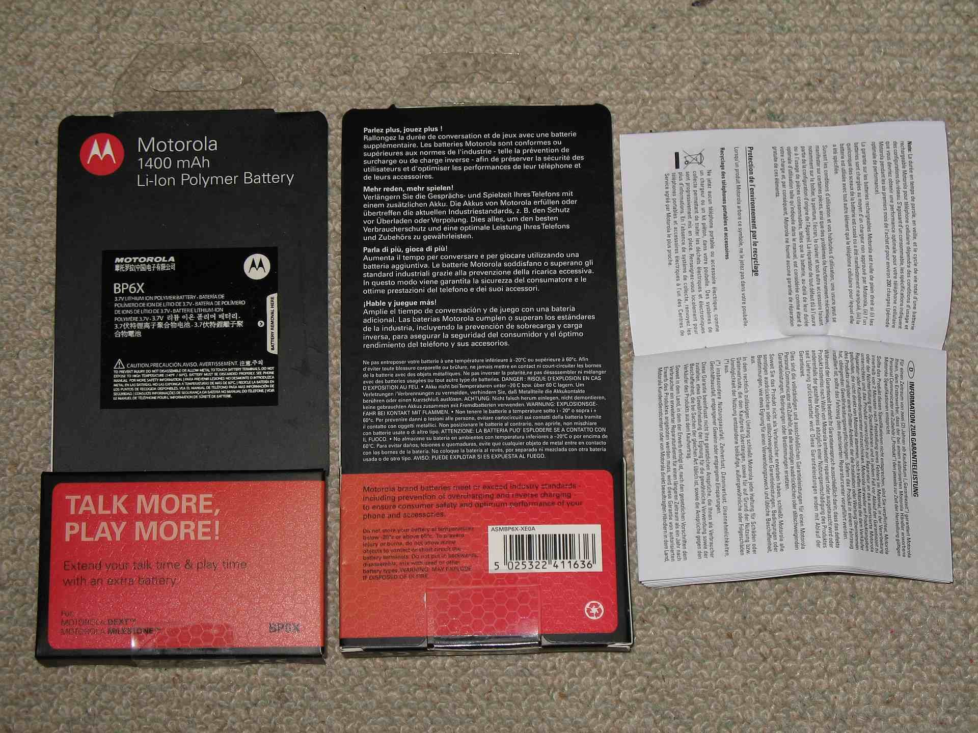

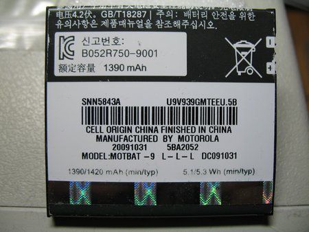

Zumindest der Akku von xo-media ist definitiv ein Original, das für den europäischen Markt bestimmt ist. Der Akku trägt die Motorola-Hologramme und hat auch die angegebene Nennkapazität von 1420 mAh. Er ist äußerlich absolut identisch mit dem zum Handy mitgelieferten Originalakku. Außerdem befindet er sich in einem großen Blister aus dicker, wabengeprägter Pappe, die in 4 europäischen Sprachen und ohne grammatikalische Fehler bedruckt ist. Unter anderem mit dem Text "For: Motorola Milestone". Da das Handy nur in Europa Milestone heißt, kann diese Verpackung auch nur für den europäischen Markt gedacht sein. Beiliegend ist zudem ein dickes Heft mit Garantiebedingungen in allen europäischen Sprachen. Der Akku befindet sich außerdem in einer versiegelten Plastikverpackung (siehe zweites Bild), die auf beiden Seiten ein rundes Loch hat und auf einer Seite mit einem grünen, dreieckigen Recycling-Symbol bedruckt ist, welches die Zahlen "04" enthält (ganz wichtig, denn die Plastiktütchen, in denen die Fälschungen sind, haben keine Löcher und kein Recycling-Symbol!). Kein gefälschter Akku würde jemals so hochwertig und perfekt verpackt sein. Wer den Originalakku im Internet sucht, kann auch seine EAN (GTIN) bei Google eingeben: 5025322411636. Auch hier wird man mehrfach zum Preis von 21,22 Euro fündig. Leider finder man hier auch Fälschungen. Man kann generell sagen, dass Akkus für unter 20 Euro (mit Versand) höchstwahrscheinlich Fälschungen sind. Wie man Fälschungen vom Original unterscheiden kann, ist hier beschrieben.
Anbei mal ein Foto der Vorder- und Rückseite der Verpackung und des Garantieheftes. Nur wenn euer Akku so aussieht, ist er also ein Original ;-).
Gruß, Volker

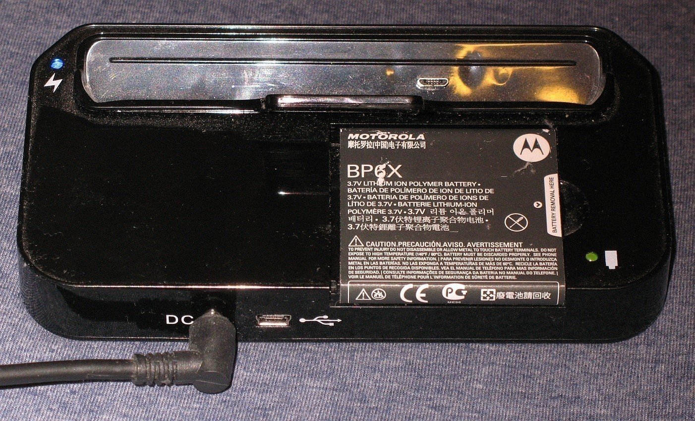

Wer sich Zusatzakkus kauft, der tut dies ja in der Regel deshalb, um unterwegs einen Akku zum Wechseln zu haben. Das bedeutet aber auch, dass man seinen Ersatzakku laden muss, während das Handy im Einsatz ist. Also braucht man eine externe Ladestation. Hier gibt es einige im Angebot. Aber welche ist nun wirklich gut?
Gut ist immer eine Station, die den Akku schnell und schonend zu 100% lädt. Ich habe zwar bisher erst zwei Stationen getestet, aber eine der beiden erhält von mir das Qualitätsurteil "ausgezeichnet". Und zwar die "Paserro Dockingstation für Motorola Milestone". Diese gibt es mit und ohne zusätzliches Ladefach. Sinnvoll ist nur die mit zusätzlichem Ladefach. Sie kostet etwa 20 Euro, ist also etwa 8 Euro teuer als die ohne Ladefach, aber diese 8 Euro sind sehr gut angelegt!
Es ist einerseits eine normale Dockingstation, in die man das Handy quer einstellen kann und die dann per USB mit dem Rechner verbunden wird. Dann kann man das Handy mit dem Rechner synchronisieren und gleichzeitig laden. Außerdem geht das Handy bei dieser Station automatisch in den Dockingmodus, wenn es dort eingestellt wird. Zudem ist die Station optisch sehr ansehnlich, weil an der Oberfläche schwarz und hochglänzend. Also alles wie bei der Originalstation von Motorola. Nur hat die Originalstation eben kein zusätzliches Ladefach.
Und dieses Ladefach ist das Sahnehäubchen bei der Station. Denn über ein mitgeliefertes Netzteil kann der Zusatzakku hier unabhängig vom Handy geladen werden. Das dauert ziemlich genau 3 Stunden, geht also sehr fix. Dann schaltet die Ladeanzeige von rot auf grün um und der Akku ist voll. Und zwar wirklich zu 100%! Und genau das ist eine große Ausnahme bei preiswerten Ladestationen. Die meisten Stationen schalten schon um, wenn der Akku zu etwa 80% geladen ist, weil sie lediglich das Erreichen einer Spannung von 4,2 Volt quittieren. Die Ladekurve flacht bei 4,2 Volt am Ende aber stark ab und es dauert noch etwas, bis der Akku zu 100% geladen ist. Man muss den Akku also immer noch 2-3 Stunden länger in der Station lassen, bis er wirklich voll ist. Selbst das Milestone zeigt den Ladezustand des Akkus beim Aufladen nicht korrekt an, weil es nach diesem "Primitiv"-Prinzip arbeitet. Es meldet nach etwa 2 Stunden Ladezeit schon "Akku voll" (100%), obwohl der Akku dann aber erst zu etwa 2/3 geladen ist. Soll er wirklich voll sein, muss man das Handy also noch mindestens eine Stunde lang am Netz lassen.
Mit einer intelligenteren Lademethode kann das Problem aber umgangen werden: Man lädt den Akku mit einer Stromquelle, die den Strom auf ein zulässiges Maß begrenzt (am Anfang ein hoher Strom von ca. 50% der Akku-Kapazität in mAh). Erreicht die Spannung an den Akku-Klemmen 4,2 Volt, wird diese konstant gehalten. Mit zunehmender Ladung reduziert sich der Ladestrom kontinuierlich (am Ende der Ladung auf nur etwa 3% des Ausgangsstroms). Bei Erreichen dieses "3%-Stroms" - oder wenn der Strom nicht mehr weiter absinkt - schaltet man die Ladung ab. Und voilà, der Akku ist ruckzuck zu 100% voll - ohne Überladung! Dieses Verfahren ist schnell und absolut schonend für den Akku. Wer mehr darüber wissen möchte, schaut hier nach. So arbeitet die Paserro-Station. Ich habe mehrere Akkus zum Tauschen und entlade meine Akkus immer vollständig. Dann lade ich sie nur noch in der Station. Selbst nach über 1/2 Jahr Einsatz hat die Kapazität der Akkus um nicht mehr als 2% gegenüber der Neuware abgenommen. Das ist der deutlichste Beweis für die Güte der Ladestation.
Getestet habe ich den Lade-Erfolg, indem ich, nachdem die Ladeanzeige auf grün umgeschaltet hat, den Akku sofort aus der Station entnommen und entladen habe. Entladen habe ich ihn über meine bekannte Messschaltung zur Kapazitätsmessung. Und diese hat die volle Akkukapazität von 1412 mAh ermittelt. Die nominale Kapazität ist 1420 mAh und die kleine Abweichung von 8 mAh liegt in der normalen Schwankungsbreite.
Also: Absolut empfehlenswert! Wenn die Station nach 3 Stunden auf grün umschaltet, ist der Akku wirklich zu 100% geladen.
Und das Beste: Man kann den Zusatzakku auch zusammen mit dem Handy laden. Also man kann 2 Akkus gleichzeitig laden. Das ist wirklich genial und sollte sogar Poweruser zufrieden stellen.
Viele Grüße, Volker

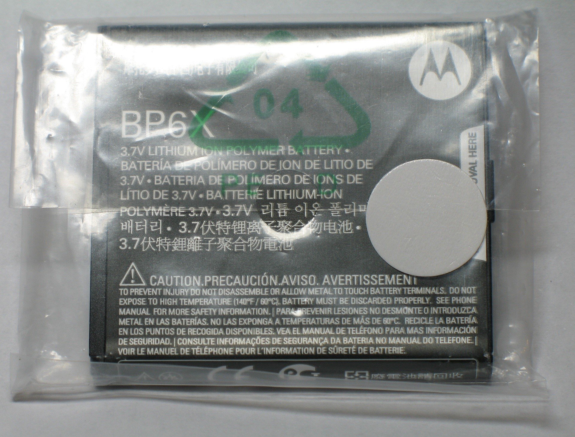

Vorsicht!!! Hier werden auch Plagiate verkauft, die als Original gelabelt sind! Habe vor einigen tagen einen von pabuTel gekauft. Dieser hat nur 980 mAh Kapazität. Der niedrigste Wert, den ich bei einem solchen Akku jemals gemessen habe.
Der Akku kommt auch ohne Verpackung nur in einem Plastik-Tütchen.
Ein genauerer Bericht folgt in Kürze.

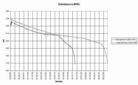

hier nun der versprochene, ausführlichere Bericht zu Plagiaten vom BP6X.

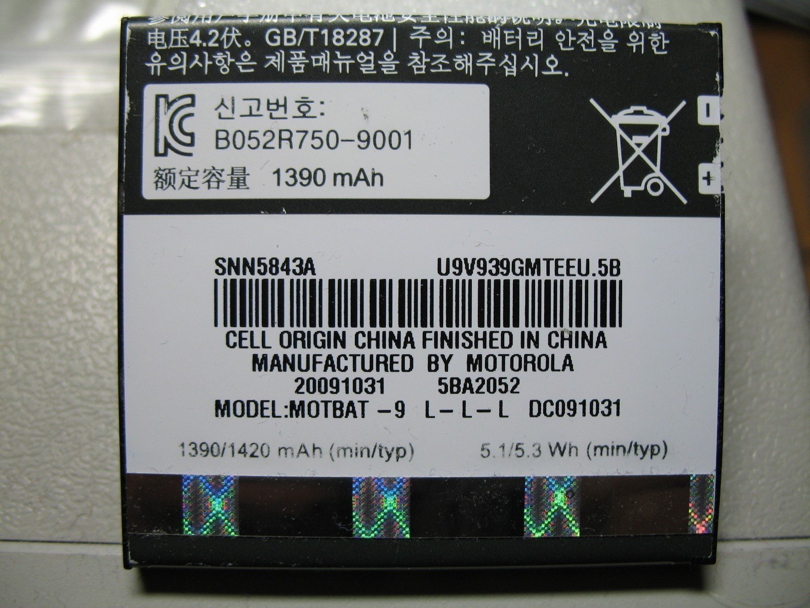

Ich habe - wie geschrieben - über Amazon bei pabuTEL vor rund einer Woche einen (angeblichen) Original Motorola BP6X Akku gekauft. Äußerlich habe ich ihn genauestens überprüft. Die Banderole war vom echten Motorola-Akku absolut nicht zu unterscheiden, die Oberfläche und das Akku-Gehäuse ebenfalls nicht. Die Hologramme waren auch echt. Einzig seltsam war, dass der Akku nicht mit der von mir hier abgebildeten Verpackung geliefert wurde, sondern nur in einem kleinen Plastik-Tütchen.
Auffällig war sofort, dass die Ladezustandsanzeige des Handys bei diesem Akku nach einigen Stunden schon rapide auf 5% absank. Dann verharrte sie dort einige Stunden bevor das Handy ausging. Dieses Spannungsverhalten ist ein ganz typisches Zeichen für minderwertige Zellen.

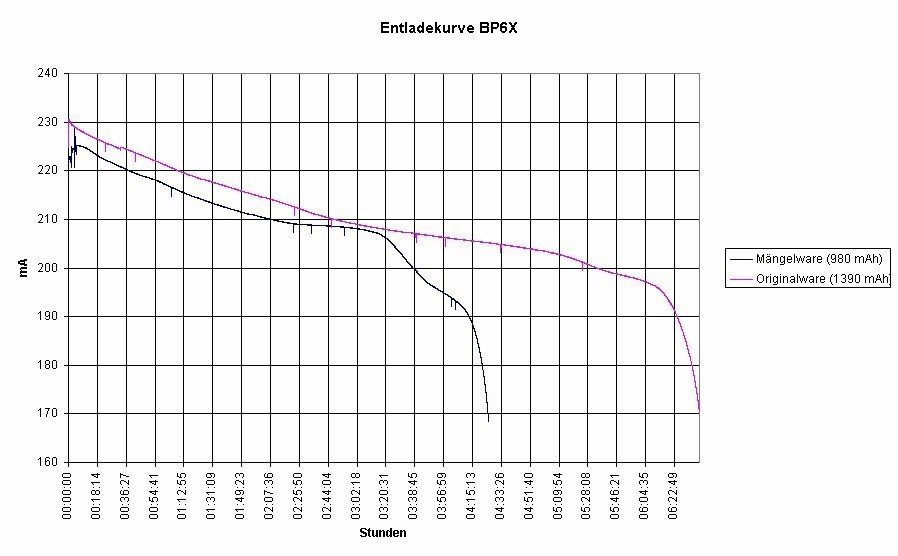

Also ab ins Messlabor mit dem Akku. Und siehe da: Erwartungsgemäß brachte er auch nur 980 mAh "auf die Waage". Das ist der niedrigste Wert, den ich bisher bei einem "kompatiblen" BP6X gemessen habe. Selbst ein anderer Billigakku für das Milestone brachte immerhin 1058 mAh zustande (dieser sollte nominal 1300 mAh haben).
Auch dreimaliges Laden und Entladen brachte keine Verbesserung der Kapazität. Unten ist der minderwertige Akku abgebildet und zusätzlich das Messdiagramm. Es zeigt in der oberen (roten) Kurve die Entladung eines original Motorola-Akkus mit 1390 mAh und in der unteren (blauen) Kurve die Entladung des Plagiats mit 980 mAh. Während das Original während der Entladung einen nahezu linear abfallenden Spannungsverlauf zwischen 4,1 und 3,5 Volt zeigt, zeigt das Plagiat schon nach 3 1/2 Stunden Entladung einen erheblichen Spannungseinbruch, der fälschlich zum rapiden Absinken der Ladezustandsanzeige im Handy führt. Dies ist ein untrügliches Zeichen für minderwertige LiIon-Zellen.
Auffällig ist, dass es offenbar mittlerweile Fälschungen vom BP6X gibt. Bisher gab es diese nicht. Da die Fälschungen vom Original absolut nicht zu unterscheiden sind, gehe ich davon aus, dass der chinesische Kooperationspartner, der für Motorola die Akkus herstellt, unter der Hand einen schwunghaften Handel mit original Motorola Akku-Banderolen auf dem chinesischen Schwarzmarkt betreibt. Motorola sollte also dringend seinem Partner auf die Finger klopfen und ihn erheblich besser kontrollieren. Oder sich etwas anderes einfallen lassen, um die Produktpiraterie abzustellen. Sonst ist der Ruf ganz schnell ruiniert.
Viele Grüße, Volker
Ergänzung:
pabuTEL hat auf eine entsprechende E-Mail nach 3 Tagen geantwortet. Ich habe den Akku daraufhin als Einschreiben zurückgesandt. Er ist am 31.8. dort angekommen. Erst auf schriftliche Anmahnung wurde dann am 8.9. von Amazon die Rückerstattung von 16,69 Euro für den Akku und von 1,45 Euro für die Rücksendung angekündigt. Die Rücksendekosten betrugen jedoch 2,50 Euro, was ich im Begleitschreiben auch deutlich vermerkt hatte (Einschreiben - laut Amazon-Richtlinien vorgeschrieben wegen des Einlieferungsbelegs). Am 9.9. habe ich die fehlenden 1,05 Euro bei pabuTEL angemahnt. pabuTEL hat daraufhin umgehend die fehlenden 1,05 Euro erstattet. Sie haben sogar 2,- Euro erstattet. Ich nehme die 95 Cent als winzige Wiedergutmachung für meinen Ärger an. ;) Sie haben sich letztlich korrekt verhalten, aber leider erst nach endlosen Anmahnungen. Das muss wirklich nicht sein. :winki:
Motorola reagierte auf den ausführlichen Hinweis belanglos mit dem Vorschlag, die Ware umzutauschen:
"Unsere Akkus für Milestone sind 1390-1420 mAh.
Wenn Ihr Akku nur eine Kapazität von 980 mAh hat (obwohl 1390-1420 auf dem Aufkleber steht), empfehlen wir Ihnen, den Akku bei Ihrem Händler (Amazon / pabuTEL) zu tauschen, da es wahrscheinlich defekt ist.
Ich werde mir bestimmt nicht noch einen gleichen Akku bei pabuTEL holen, um festzustellen, dass er auch defekt ist.
