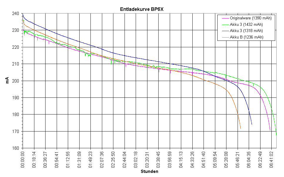

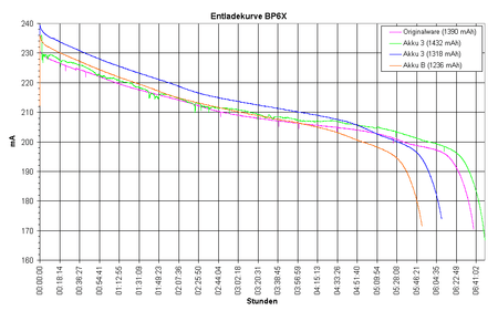

Ich hatte mir vor einigen Tagen ein zweites, altes Milestone zu Testzwecken bei Ebay ersteigert. Der enthaltene Originalakku wurde rund 2 Jahre praktisch täglich im Milestone mit dem mitgelieferten USB-Kabel und Lade-Adapter geladen. Der Akku wurde also nur selten ganz entladen, so wie ich das immer gemacht habe. Daher hat es mich sehr interessiert, wie sich ein BP6X unter solchen Bedingungen "schlägt".
Die Kapazitätsmessung ergab eine Kapazität von 1236 mAh. Dies bedeutet einen Kapazitätsverlust von 11% gegenüber einem neuen Akku mit 1390 mAh. Auch hier zeigt sich, dass selbst im harten Dauereinsatz mit täglicher Nachladung keine nennenswerten Einbußen gegenüber einem "geschonten" Akku zu erwarten sind. Tägliche Nutzung und Ladung verursacht in 2 Jahren also lediglich einen zusätzlichen Verlust von rund 3-4% gegenüber einem geschonten Akku, der nur alle 3-4 Tage genutzt wurde.
Das dürfte für diejenigen interessant sein, die ihren Akku stets im Handy lassen und ihn z.B. nachts immer nachladen. Es bestehen also keine Bedenken, dies zu tun. Es ist reine Geschmacksache.
Mein persönliches Urteil über die originalen Motorola-Akkus wird durch jede Messung immer hochachtungsvoller. Sie haben eine Qualität und Leistung, die man bei vielen anderen Akkus vergeblich sucht und sind ihre 20-30 Euro in jedem Falle wert!
Anbei das Messdiagramm des "Gebraucht-Akkus". Alle abgebildeten Messungen zeigen Originalakkus: Die rosarote Kurve zeigt einen neuen Originalakku. Die grüne einen neuen Akku mit überdurchschnittlicher Leistung, die blaue den selben Akku nach 2 Jahren "sanfter" Nutzung und die orange Kurve den kürzlich erworbenen Gebraucht-Akku, der täglich genutzt und nachgeladen wurde.
Viele Grüße, Volker

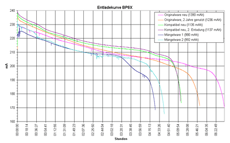

Sieht nicht gut aus: Der Akku ist schon nach 80 Minuten voll geladen. Normalerweise dauert dies 180 Minuten. Ich werde jetzt eine Kapazitätsmessung machen und vermute schon deutlich unter 1000 mAh. Es sei denn, er hatte noch sehr viel Restladung, was aber nach 3 Jahren Lagerung extrem unwahrscheinlich ist.
Reaktionen: musx, -FuFu- und hellfire
Ich hatte vorhin folgendes geschrieben, muss es aber revidieren. Mir ist da ein Fehler unterlaufen (siehe unten)!
So, die Messung ergab 1029 mAh. Etwas mehr als befürchtet, aber immer noch katastrophal wenig. Ebenso wenig, wie auch alle Fälschungen hatten. Diese liegen sämtlich zwischen 980 und 1030 mAh. Da der Akku in der Werbung mit 1400 mAh angepriesen wird, ist das leider völlig unzureichend! Das sind glatte 27% weniger als beworben und damit in meinen Augen eindeutig Betrug. :mad: Ich finde, dafür sind auch 7 Euro noch zu viel.
Ich werde noch zwei Ladungen und zwei Messungen vornehmen, glaube aber nicht, dass es da noch eine deutliche Leistungssteigerung geben wird.
Korrektur: Ich hatte die Messreihe mit einem anderen Rechner aufgenommen und die Integrationskonstante einfach übernommen. Der andere Rechner hat aber geringfügig andere Messintervalle, was ich jetzt erst bei der genauen Auswertung bemerkt habe und was auch zu einer anderen Kapazitätsangabe führt. Die korrekte Kapazität dieses Akkus ist daher 1135 mAh! Also ein deutlicher Unterschied und nur eine Minderkapazität von 19%! Ich bitte um Entschuldigung für diesen Fehler! Eventuell kommen wir durch weitere Ladezyklen doch noch etwas näher an den Sollwert heran. Zumindest liegt die Leistung dieses Akkus deutlich über der der Fälschungen. Ich nehme meine harsche Kritik daher vorerst zurück.
mein akku ist vom exakt selben datum ^^ laut aufdruck DC090813
aber wie gesagt, ich find den akku für den preis ganz okay, ich erreiche mit dem immerhin gut 2 Tage akkulaufzeit
also haut der Händler wohl sein alten warenbestand raus, schade das es keine pflicht ist das produktionsdatum anzugeben... aber naja, ich bin zufrieden ;) nen ersatzkku zu haben ist immer gut
So, die zweite Messung ergab auch nur 1137 mAh. Nachdem die erste Messung 1135 mAh ergeben hatte, ist durch weitere Lade-/Entladezyklen keine weitere Leistungssteigerung zu erwarten.
D.h. der Akku von blitzversandshopping liegt 19% unter der im Angebot angegebenen Kapazität von 1400 mAh und damit sogar noch deutlich niedriger, als ein zwei Jahre hart genutzter Originalakku. Ich werde eine Frage an den Händler stellen, wie er diese Diskrepanz erklärt.
Anbei die Messdiagramme:
  • Die linken Kurven (dunkelblau und hellblau) zeigen zwei minderwertige, kompatible Akkus mit unter 1000 mAh (beworben als Originalakkus mit 1420 mAh).
  • Die rechten Kurven (orange und rosarot) zeigen einen Originalakku: Rosarot einen neuen Originalakku und orange einen 2 Jahre dauerhaft benutzten Originalakku.
  • Die mittleren Kurven (grün und braun) zeigen den kompatiblen Akku von blitzversandshopping: Grün die erste Entladung nach dem Kauf, braun die zweite Entladung nachdem der Akku zuvor einmal geladen, entladen und wieder geladen wurde.
Die Entladekurven deuten von ihrer Morphologie darauf hin, dass es sich um originale Motorola-Zellen handelt. Der leichte Buckel am Ende der Entladung ist zumindest typisch für diese Zellen. Dass sie eine verhältnismäßig geringe Kapazität haben, kann entweder daran liegen, dass es Ausschussware aus der Originalproduktion ist, die die nötigen Spezifikationen nicht erfüllt hat, oder dass es ein Lagerschaden durch die über 3-jährige Lagerung ist. Die erhöhte Zellenstrom deutet dabei eher auf eine lange Lagerung hin. Denn der durchschnittliche Zellenstrom steigt mit zunehmender Gebrauchs- oder Lagerzeit langsam an. Dies kann man auch an den Originalakkus beobachten.
