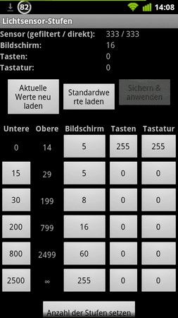

Hallöchen,
kann vielleicht jemand folgendes Problem bestätigen?
Ich habe die Regelung der Display-Helligkeit auf "automatisch" gestellt und auch einige Stufen manuell angepasst (siehe Screenshot unten). Letztens ist mir aufgefallen, dass hin und wieder einmal nach längerer Betriebszeit des Gerätes die automatische Helligkeitssteuerung versagt: Beim Einschalten des Displays mit dem Ein/Aus-Knopf wird das Display mit korrekter Helligkeit eingeschaltet, aber wenn ich mich danach in eine dunklere (oder hellere) Zone bewege, bleibt die Helligkeit auf dem aktuellen Stand und wird nicht angepasst, wie es eigentlich normalerweise sein sollte. Die angezeigten Sensordaten ändern sich auch nicht, was heißt, dass der Sensor entweder keine Daten mehr liefert, oder dass der Kernel-Treiber einen Fehler hat, der die Sensordaten empfängt. Da beim Einschalten des Displays der gültige Sensorwert einmalig korrekt angezeigt wird, scheint der Sensor wohl Daten zu liefern, aber eben nicht mehr kontinuierlich. Daher tippe ich eher auf einen Fehler im ensprechenden Modul.
Ein Neustart des Android-Systems (hot reboot) bringt auch nichts, nur ein Neustart des Gerätes. Daher tippe ich auf ein Kernel-Problem.

Hi.
das gleiche habe ich auch schon beobachtet. mein workaround: helligkeit einmal in einen manuellen und dann wieder in den automatischen modus stellen. habe übrigens die standard-automatik-einstellungen.

Vielleicht kann nadlabak etwas dazu sagen? Ist das Modul für die Helligkeitssteuerung des Displays Open Source? Ich nehme mal an, ja. Dann könnte man den Fehler sicher auch beheben?!
Der Fehler existiert schon ewig, ich glaube sogar schon seit Stock. Auf jedenfall wars unter CM6 auch schon so, was ich als erstes drauf hatte. Ergo ists mir aufgefallen, kurz nachdem ich mich hier registrierte ;).
Dauert immer ne Weile, bis er auftritt, einmal in der Statusleiste von Automatisch auf deine anderen eingestellten Abstufungen und durch bis Automatisch behebts dann wieder fuer eine Weile.
