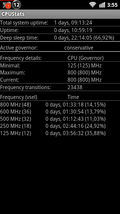

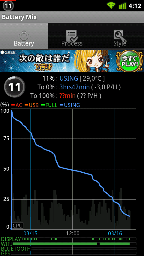

hellfire schrieb:
@fipsy: Könntest du deine oc-Werte mal posten? Mit denen scheint es bis jetzt ja sehr gut zu laufen.
Klar. Unten links die Werte. Zusätzlich erlaubt sind auch 325, 400 und 550 MHz. Definitiv nicht erlaubt sind 150 und 650 MHz. Und auch wenn nadlabak vor zu niedrigen vsel-Werten warnt, so habe ich mit den abgebildeten Werten keinerlei Probleme feststellen können. Es war ausschließlich die Frequenz von 150 MHz schuld an den Akku-Drains und Frequenz-Blockaden und nicht die niedrigen vsel-Werte! Es ist natürlich bei jedem Gerät etwas anders, aber auf den beiden Geräten, die ich hier habe (und die in der Produktion fast ein Jahr auseinander sind), laufen die selben, niedrigen vsel-Werte völlig unproblematisch. Das eine Gerät läuft trotz recht intensiver Nutzung (11 Stunden Uptime) mittlerweile seit über 33 Stunden fehlerfrei und hat trotzdem noch 12% Restkapazität. Bei so einer Nutzung war sonst nach spätestens 18-24 Stunden Schluss. Ich komme jetzt also auch an FuFus Werte ran. Positiv auffällig ist außerdem der nun plötzlich sehr gleichmäßige Abfall der Akku-Restkapazität (rechtes Diagramm). Früher waren da immer massive Sprünge drin.
Eine etwas niedrigere CPU-Spannung mag zwar nicht viel in Bezug auf die Akkuleistung bringen, aber sehr wohl für die Lebensdauer der CPU, da die Elektromigration dadurch erheblich verringert wird.
Die unten aufgeführten Frequenzwerte bewirken bei mir eine relativ gleichmäßige prozentuale Belegung aller Frequenzbereiche, was für mich ein Zeichen ist, dass sie ganz gut gewählt sind.
Um "Lags" bei eingehenden Anrufen zu verhindern (Handy wacht zu langsam aus dem Deep Sleep auf), was hier immer wieder als Fehler berichtet wird, sollte die maximale Frequenz bei ausgeschaltetem Display auf 600 MHz gesetzt werden! 500 MHz reichen nicht aus, wie ich festgestellt habe.
Abschließend geht auch ein großer Dank an Nadlabak für ein sehr gut und zuverlässig funktionierendes CM7 - aber eben nur, wenn man alle Klippen umschifft hat, die zahlreich vorhanden sind. Es fehlt leider an einer guten Dokumentation bzw. wenigstens an einer FAQ bzw. Sammlung der häufigsten Fehlerquellen.

hab ich die meiste nutzung bei 250 und 550 mhz im normalbetrieb (whatsapp, sms und ab und an telen) die oberen frequenzen von 700 und 900 mhz werden nur genutzt, wenn ich im browser was mache oder etwas rumspiele...
Nachdem ich festgestellt hatte, dass 250 MHz insgesamt recht viel genutzt wird, habe ich die unterste Frequenz auf 125 MHz reduziert und festgestellt, dass das Gerät dann zu fast 40% bei dieser Frequenz verweilt. Meist ist eben doch nicht wirklich viel zu tun, wenn eine App auf eingehende Daten wartet (z.B. beim Chatten). Und dann reichen auch 125 MHz. Nach den Messdaten von Payce lassen sich bei 125 MHz immerhin nochmal fast 25% Leistung gegenüber 250 MHz einsparen (300 mW bei 125 MHz gegenüber knapp 400 mW bei 250 MHz): https://www.android-hilfe.de/attach...tungsverbraucher-leistung_taktfrequenz_v2.png

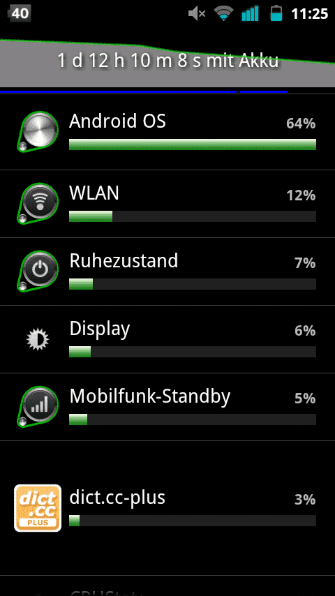

fipsy schrieb:
Ist das nicht gut so? Nur 10% Akkuverbrauch im Ruhezustand ist doch super! Der Ruhezustand sollte ja auch kaum Akkuleistung verbrauchen. Dass das System 60-70% verbraucht ist relativ viel, aber wenn du nix groß mit deinem Handy gemacht hast, ist es auch wieder halbwegs normal. Einen Punkt "Android-OS" gibts bei mir bei der Akkustatistik aber gar nicht!? Wo kommt der denn bei dir her? Kannst du mal einen Screenshot posten?
Naja früher hatte ich immer Ruhezustand mit 60% und mobilfunk standby auch so hoch ungefähr, der rest waren dann nur kleine anwendungen die ich halt benutzt habe. ich hatte es jetzt die zeit mehr oder weniger nur rumliegen ja bzw hatte es in der hosentasche dabei.
unter android OS hab ich dann cpu insgesamt mit 1h 12m 46s und infos zu gesendete und empfange daten.
ich meine auch das ich das vor dem update nicht hatte, bin mir aber nicht ganz sicher. aufjedenfall war da ruhezustand und mobilfunkstandby wesentlich höher.
fipsy schrieb:
Wenn der Akku gut in Schuss ist und das Handy nur ungenutzt in der Ecke rumliegt, ja. :tongue:
hehe die frage war eigentlich auf das problem mit dem android os bezogen und nicht wegen dem akku;) das der wert noch gut ist weiß ich auch, lese hier ja genug mit ;) :p

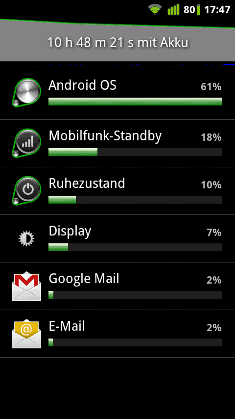

Hmmm!!! Jetzt bin ich echt irritiert. Deine Akku-Statistik nach Android-OS und Apps aufgeschlüsselt hatte ich früher auch mal. Aber das war noch unter Eclair oder Froyo. Meine Akkustatistik unter CM7.2.4f sieht erheblich magerer aus. Da gibts keine Apps und kein Android-OS (siehe unten). Jetzt wäre die Frage, woran es liegt, dass deine Statistik so ganz anders ist als meine. Eine Konfigurationsmöglichkeit für die Akku-Statistik gibt es meines Wissens nicht. Ich habe die App "Battery Mix" laufen. Dort gibt es auch eine detaillierte Statistik, aber das Android-System selbst zeigt mir keine solche an. Sehr seltsam!
Wenn die Statistik sich schon so unterschiedlich auf verschiedenen Geräten verhält, würde ich sie mal mit großer Vorsicht genießen und vorerst keine Aussagen über ihren Nutzen treffen wollen. Vielleicht kann nadlabak ja auch was dazu sagen?!

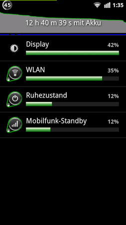

Also ich bin der Meinung dass die Akkuverbrauchs-Anzeige nicht wirklich zuverlässig funktioniert. Da werden auch nur einige Apps angezeigt die genutzt wurden, WhatsApp oder so taucht zum Beispiel gar nicht auf, genau so wie BatteryMix.
So sieht es bei mir aus:

Hmmm! Wieso habt ihr nur alle dort "Android OS" stehen und ich nicht?! Ich mein, ich finde das ja gar nicht schlecht, dass es bei mir nicht dort steht, weil es eh keine Aussagekraft hat und die Genauigkeit der Statistik verschlechtert. Trotzdem würde ich echt gern den Grund dafür wissen. Zumal bei mir auch bisher niemals irgendeine App dort aufgetaucht ist.
Ich habe übrigens gelesen, dass in der Statistik nur Apps auftauchen, die mehr als 2% verbraucht haben. Das erklärt vielleicht, warum manche dort nicht vorhanden sind. Es erklärt allerdings nicht, warum bei mir auch keine Apps dort auftauchen, die mehr als 2% verbraucht haben. :confused2:
