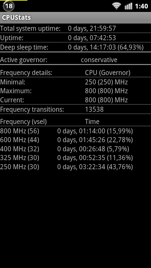

Seitdem ich nadlabaks Hinweise umgesetzt habe und die Frequenzen und vsel Werte geändert habe, ist der Akku-Drain / 'cpufreq stuck issue' nicht mehr aufgetreten. Schon seit über 24 Stunden nicht mehr. Außerdem hält der Akku nun rund 27 Stunden bei recht intensiver Nutzung. Früher war da nach spätestens 19 Stunden schluss.
Daher noch ein fetter Dank an nadlabak! Dass die CPU-Spannung bei niedrigen Frequenzen für dieses kuriose Problem verantwortlich ist, obwohl das Gerät sonst völlig fehlerfrei lief, hätte ich nie gedacht!
Auch bei mir liegt der Hauptanteil der Frequenznutzung bei 600 MHz und bei 250 MHz (siehe beigefügte Grafik). Obwohl ich das Gerät nicht am Ladegerät lade und es rund 65% der Zeit im Deep Sleep war. Die niedrigste Frequenz wird also in jedem Fall gerne genutzt.
Deshalb werde ich auch nochmal einen Test mit 150 MHz und höherer CPU-Spannung machen. Eigentlich sollte es so sein, dass der Stromverbrauch bei konstanter Spannung umso niedriger ist, desto niedriger die Frequenz ist. Wenn man also 250 MHz nutzt, obwohl auch 150 ausreichen würden, verplempert man eigentlich Strom. Würde zumindest der Elektrotechniker sagen. Ich habe hier aber immer wieder gelesen, dass dem nicht so ist. Ich habe aber nie eine physikalisch einleuchtende Erklärung dafür gelesen. Vielleicht hat ja irgendjemand eine?
Wie auch immer, da hauptsächlich 250 und 500-600 MHz genutzt werden, wäre es sinnvoll, die Frequenzen um diese Werte herum anzusiedeln und die Frequenzen in der Mitte ganz wegzulassen. Also z.B.: 150, 300, 500, 650 und 800 MHZ.
Und so am Rande: Auch der Modemfehler, der von einigen immer wieder beklagt wurde, tritt bei mir gehäuft auf, wenn ich zu niedrige vsel-Werte wähle. Also auch dieses Problem könnte mit der CPU-Spannung zusammenhängen!
Alles Quark, was wir bisher zu dem 'frequency stuck' bzw. Akku-Drain-Problem geschrieben und vermutet haben! Alle bisherigen Vermutungen waren falsch. Auch die mit dem vsel-Wert. Ich habe mir die ganze Nacht um die Ohren geschlagen, um dem Fehler auf die Spur zu kommen. Keiner wird glauben, was das Problem wirklich ist. Auch der Modemfehler, der bei manchen auftritt, hat dort seine Ursache. Aber dazu gleich mehr.
Ich hatte zu Beginn meine 10overclock wieder etwas modifiziert gehabt: Ein paar andere vsel-Werte und eine neue Frequenz. Ich habe die Abstufung auf 250, 400, 500, 650 und 800 MHz gesetzt. Danach bekam ich plötzlich bei jedem Neustart einen Modemfehler. Teilweise kam ich auch gar nicht über die PIN-Eingabe hinaus: Das Handy hängte sich weg und startete neu. Ich habe dann wie ein Bekloppter die vsel-Werte geändert und sukzessive hochgesetz: Ohne jeden Erfolg. Ich war kurz vor dem Verzweifeln, als mir plötzlich eine Idee kam: Könnte es vielleicht gar nichts mit den Spannungen, sondern mit den Frequenzen zu tun haben? Ich verglich die Frequenzliste und stellte fest, dass die Frequenz 650 MHz neu war. Die hatte ich noch nie getestet. Also habe ich den vsel-Wert mal auf den selben gesetzt, wie bei 800 MHz (56): Sofort wieder Absturz! Dann auf 60 hochgesetzt: Und auch Absturz! Das konnte eigentlich nicht sein - ich wurde hellhörig. Daher habe ich die 650 MHz in 600 MHz umgewandelt. Und siehe da: Alles lief plötzlich wieder einwandfrei.
Es gibt also beim Milestone schlichtweg "forbidden frequencies", wenn man diese nutzt, hängt sich das Gerät totsicher weg. Und dazu gehören 150 und 650 MHz. Völlig unabhängig vom vsel-Wert. Dies habe ich bisher noch niemals irgendwo gelesen, aber es ist reproduzierbar.
Ich bin gespannt, ob andere diesen Fehler reproduzieren können: Einfach in 10overclock eine Frequenz in 650 MHz umwandeln (vsel zwischen 50 und 60). Ich bin mir sicher, dass ihr dann nicht mehr über die PIN-Eigabe hinaus kommt oder zumindest einen Modemfehler bekommt. Aber Achtung: Ihr könnt euer Gerät dann nur noch "reanimieren", indem ihr über die OpenRecovery in der Konsole die Datei 10overclock löscht. Wer sich also mit der Konsole oder der OpenRecovery nicht auskennt, sollte den Test sein lassen.
Schöne Grüße, Volker

Okay, mir erschliesst sich zwar noch nicht, in welchem Format er mir das anzeigt, aber er tut da was. Sekuendlich aendern sich die Zahlen hinter 400Mhz und 600Mhz fast immer gleichzeitig, 800 auch ab und an obwohl ich nix im Hintergrund laufen habe und nur den Bildschirm anstarre :x
Es ändern sich aber nur die Prozentangaben, nicht die Laufzeiten! Ist doch logisch: Wenn die CPU auf 800 MHz läuft, nimmt der prozentuale Anteil hier zu, gleichzeitig muss aber der Anteil bei allen anderen Taktraten logischerweise abnehmen ;-).

But smartreflex is not implemented in 7.2.4f, isn't it? I would appreciate that smartreflex could be enabled/disabled by choice.
As I supposed the "insanely low" vsel values were NOT responsible for my problems with 'frequency stuck' and 'battery drain'! It was only the 150 MHz frequency I used. For testing I got back to these 'insanely low' vsel values, banned the 150 MHz and converted it to 125 MHz. And now the device is running for 48 hours without any problems!
So there really are forbidden frequencies on the milestone that cause the device to fail and also cause frequent modem errors! Independent from the chosen vsel. 150 MHz and 650 MHz belong to these forbidden frequencies.
@fipsy: Könntest du deine oc-Werte mal posten? Mit denen scheint es bis jetzt ja sehr gut zu laufen.
fipsy schrieb:
So deep sleep is entered only when screen is off and wakelocks are released?! And because deep sleep consumes nearly no energy it's always better to quickly finish work at high frequencies (even if it needs more energy) and then enter deep sleep as long as possible? This means "deep sleep" and "idle" are the same?! I always thought these were different modes on the device.
So that article is quite mistakable. :(
That article seems to be pretty clear and simple to me.
The power management topic is indeed very complex and there are many levels of it that could be discussed. But I'm not sure what exact depth of talk here could be actually productive. So I'll rather skip the talk and I'll better focus on the actual work I'm able to do.
The smartreflex works just fine in all the so far released CM builds for Milestone, but only until the /proc/overclock interface is used.
The overclock/smartreflex bug has been fixed now, so it won't be an issue in the future builds...
Obviously, I wouldn't bother to warn you about the dangers of using too low vsel values if the overclock interface would be fool proofed by the smartrelex in the past builds...
If you've encountered issues while using frequencies solely invented by you, then I'm indeed feeling sorry for you. But... what have you expected?
