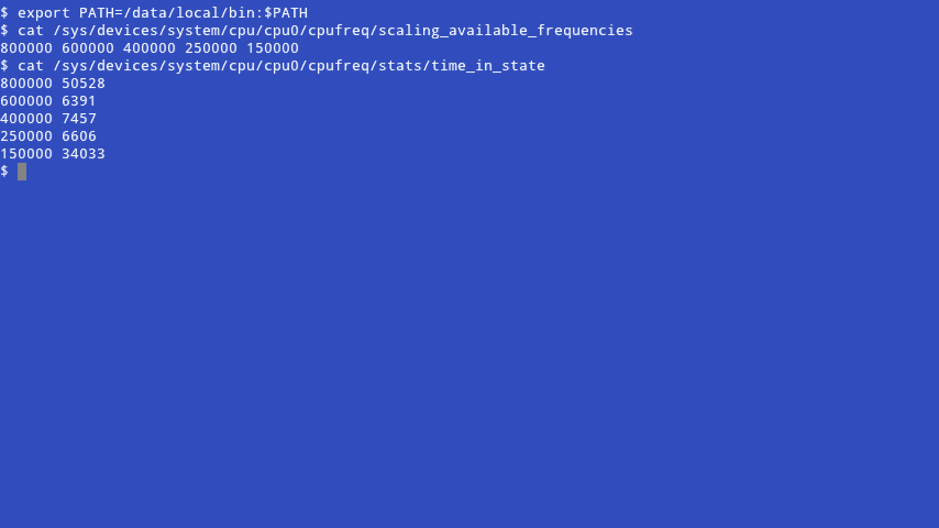

-FuFu- schrieb:
das time in state modul ist nun wieder mit drin, leider zeigt es bei mir bei allen Frequenzen "0", entweder funktioniert es nicht richtig oder ka ^^
Bei mir funktioniert es einwandfrei (s.u.). Vielleicht kommt es daher, weil du doch recht viel an deinem Gerät modifiziert hast?!
Gruß, Volker
zum auswerten hab ich immer das app genutzt ;) [APP] CPUStats - simple cpu statistics (updated 06.03.2011) - xda-developers
und soviel hab ich nicht modiviziert -.- hab nur oc auf max 900 und das 12swap gegen meins getauscht, sonst ist nicht viel geändert, ausser eben diverse apps zu tauschen, was aber sonst nie probleme gemacht hat...
und irgendwo wäre das Modul auch recht unbrauchbar, wenn man am system nichts ändern dürfte oder?
ob es am gov liegen könnte? müsste ich mal testen, derzeit hab ich conservative eingestellt
Reaktionen: fipsy
