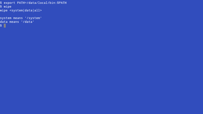

hellfire schrieb:
Wollte das mit dem "wipe system" jetzt mal ausprobieren, allerdings bekomme ich die Meldung "command not found" wenn ich "wipe system" eingebe. Wie genau lautet denn der Befehl?
Du hast das schon richtig gemacht (siehe Screenshot unten). Es wundert mich aber, dass wipe bei dir nicht vorhanden ist. Was ist denn, wenn du in der Konsole nur "wipe" eingibst?

Also ich hab in der OR in die Console "wipe system" eingetippt. Muss das irgendwie "wipe /system" oder so heißen? Oder muss ich das über das Android Terminal machen?
OOOOH! Sorry, ich hatte gar nicht dran gedacht, dass in der OR-Console gar kein Path gesetzt ist und wipe in /system/bin liegt. Also du musst eingeben:
/system/bin/wipe system
Sorry!
Kein Problem. ;) Also der Befehl wipe befindet sich in /system/bin? Habe ich das so richtig verstanden?
Ja, genau. Kannst natürlich auch erst nach /system/bin wechseln und dort dann nur wipe eingeben.
