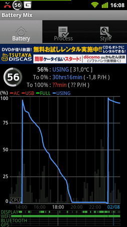

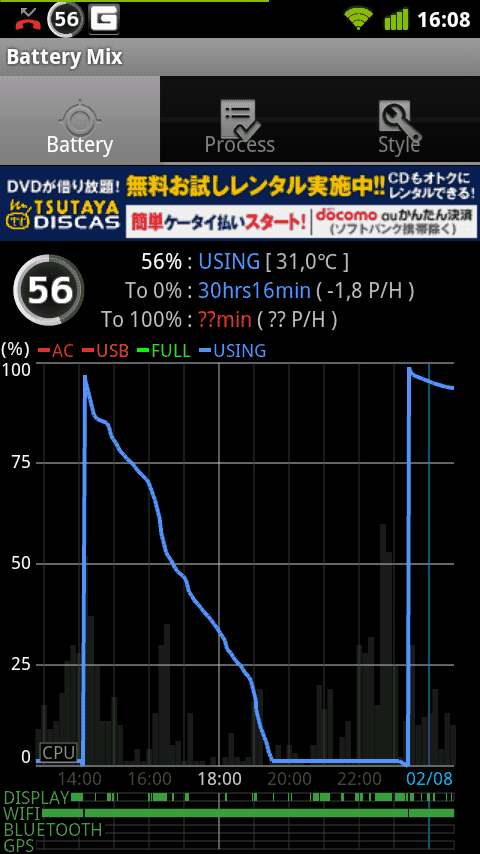

Leider sagt die aktuelle Akkuspannung nichts über die Kapazität des Akkus aus. Insofern hilft das wenig. Die Akkuspannung wird auch von Battery Mix regelmäßig in eine Tabelle geschrieben, die man auslesen kann. Dazu braucht man also kein extra Script.
Aber ich möchte ja wissen, welche Information der Akku initial an das Handy sendet. Genau dieser Wert wird von battd ja als Grundlage genommen, um die Restkapazität zu ermitteln. Daher würde ich gern wissen, welchen Wert der Polarcell-Akku liefert. Dann könnte man sich auch mit einem konkreten Fehlerhinweis an den Hersteller werden, wenn da was nicht stimmt.

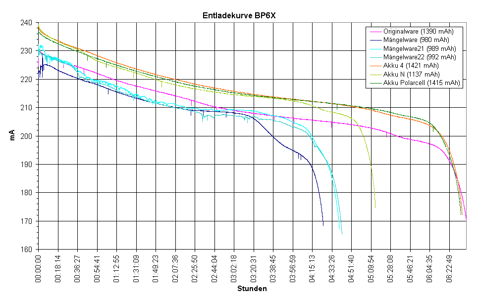

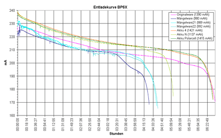

So, liebe Akku-Freunde,
die Messung des von paysano hier gemeldeten Jacob-Akkus ist komplett. Wie erwartet handelt es sich um einen echten Original-Akku von Motorola. Die Kapazität beträgt 1421 mAh und übersteigt damit sogar leicht die Maximal-Spezifikation von 1420 mAh. Das ist somit der zweitbeste jemals von mir gemessene Wert eines Original-Akkus. D.h. der Akku von Jacob hat in den 1 1/2 Jahren Lagerzeit keine messbaren Kapazitätseinbußen erlitten. Das bedeutet, dass er sehr gut gelagert wurde.
Wer sich also noch einen exzellent erhaltenen, neuen Originalakku zu einem sensationell günstigen Preis besorgen will, sollte sofort zuschlagen. Ich vermute, so eine Gelegenheit wird es kaum wieder geben, zumal Motorola wohl keine Originale mehr produzieren wird.
Anbei das Messdiagramm. Auf Anregung von -FuFu- habe ich diesmal auch alle gemessenen Plagiate und kompatible Akkus in das Diagramm mit einbezogen.
Die drei linken, blauen Kurven zeigen die übelsten China-Plagiate mit gefälschten Hologrammen und Sicherheitsmerkmalen. Das ist in der Regel das, was man bei Ebay als angeblichen "Originalakku" für rund 8-14 Euro bekommt.
Die mittlere, hellgüne Kurve zeigt den Ebay-Akku, auf den -FuFu- uns vor einiger Zeit hier aufmerksam gemacht hat mit 1137 mAh (dort als "Akku N" bezeichnet). Er ist keine Fälschung, sondern wird als "Kompatibler" ausgewiesen und ist der preiswerteste Ebay-Akku. Er hat für seinen Preis eine akzeptable Kapazität und da er nicht als Original verkauft wird, kann man bei diesem Akku auch nicht meckern.
Die rechten zwei rötlichen Kurven zeigen die Originalakkus: Magenta den zum Handy gehörenden Originalakku mit 1390 mAh und orange den Originalakku von Jacob mit 1421 mAh (dort als "Akku 4" bezeichnet), den ich gerade ausgemessen habe. Dunkelgrün ist der Polarcell-Akku mit 1415 mAh, der aber leider keine korrekte Ladezustandsanzeige im Handy ermöglicht und daher nicht so wirklich brauchbar ist, es sei denn, man verzichtet auf die Ladezustandsanzeige.
Falls sich jemand wundert, warum die älteren Kurven weiter unten im Diagramm liegen (also rund 10 mA weniger Strom anzeigen) und viele "Zacken" aufweisen, so hängt dies damit zusammen, dass ich zu Anfang keine so guten Stromklemmen benutzt habe und daher zeitweise ein kleiner "Wackelkontakt" vorhanden war. Dies hat aber keinen Einfluss auf das Ergebnis der Messung gehabt.
