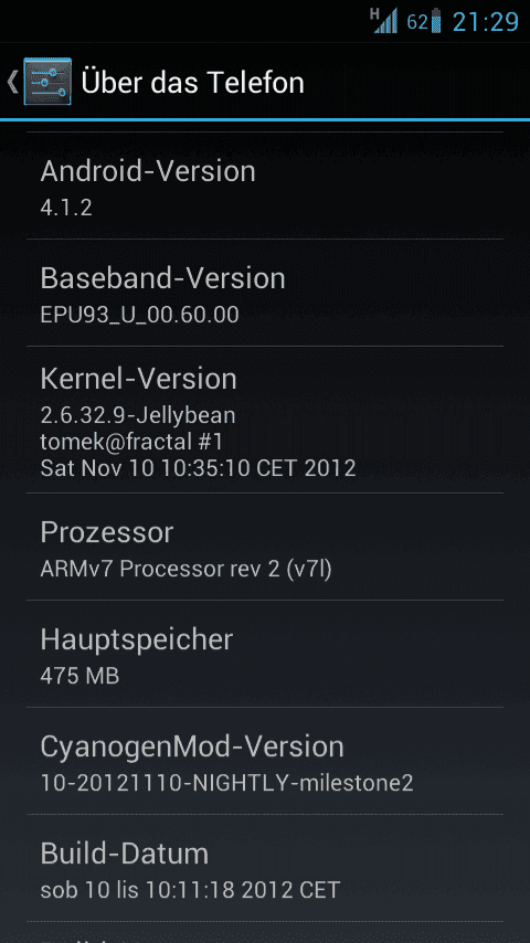

Guten Abend,
wie der Titel schon sagt, geht es mir um den Kernel und die Rom.
[KERNEL][ROM][MS2][07-02-2013]MS2Ginger 4 Stable v2 < Heavily Modified ROM> - xda-developers
Habe schon ein paar Mal versucht alles auf mein Handy drauf zu flashen.
Bin dabei leider immer kläglich gescheitert, obwohl ich alles nach Anleitung gemacht hatte.
Könnte mir vielleicht jemand erklären wie ich zur aktuellsten Version (Kernel & Rom) komme.
Im Bild sind meine derzeitigen Startpunkte gegeben.
Ich bedanken mich schon mal für eure Hilfestellungen.
MfG,
FloOsen

Versteh ich das richtig, durch die Installation wird meine CWM aktualisiert? Wie wäre es im Falle eines Missgeschicks (also auch während des Updates der CWM), ist dann die Recovery auch futsch?
