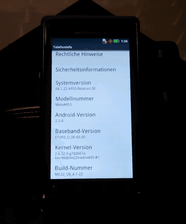

Mir RSD flashen?
@scoty das sollte die endung .SBF schon aussagen. ja du musst es mit RSD flashen.
