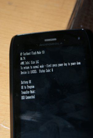

ein letztes noch (hoffe ich): wenn ich safetrap drauf hab: kann ich das später rückgängig machen?
btw: habe den ersten befehl ausgeführt und bekomme dann das:

ok, ich muss für deine anleitung den befehl recovery ausführen wie mir scheint, kommt das hin?
dann bekomme ich aber das schöne android männchen zu sehen wo du schreibst: volume up down kurz. habe ich aber problem. gibts da was für? oder wirklich besser eben nachschauen was problem bei den tasten ist?
Die Tasten gehen überhaupt nicht? Ne, dann kommst du nicht drum herum, dir die mal genauer anzuschauen. Damit musst du im Bootloader und in der Recovery ja auch navigieren usw.
