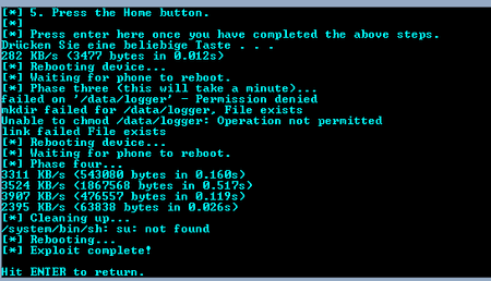

also soweit hat es nach der neuen Anleitung geklappt 4.1 aufs Droid4 zu bekommen.
rooten lief auch durch wie auch die SS installation.
aber SS lässt sich nicht starten weshalb ich auch auf Grund des fehlenden SU vermute das es nicht gerootet wurde?!?!?
Kommt denn beim Start von Safestrap keine Superuser-Abfrage?
Beim Rooten keine Fehlermeldung bekommen?
Führe das Rooten sonst nochmal aus. Wenn das auch fehlschlägt, machst du einen Factory-Reset in der Stock-Recovery und probierst dann nochmal Rooten und Safestrap zu installieren.
Moin,
also beim ersten mal hab ich nicht aufgepasst ob da eine Fehler kam weil in der letzten stand "exploid sucessful"...
hier der screenshot vom erneuten root versuch.
Sieht jetzt gut aus, glaube ich. Probiers nochmal jetzt mit Safestrap.
das sind doch fehler drin in der konsole?!?!?
habs gerade wieder probiert da kommt ein "Unfortunately, Safestrap has stopped." mit ok bestätigen.
Der ursprüngliche Beitrag von 07:49 Uhr wurde um 08:15 Uhr ergänzt:
so JETZT hat es geklappt :D
hab das tel. komplett auf Werkseinstellungen incl Löschen aller Daten zurück gesetzt!
danach den root exploid ausgeführt und es hat ohne die 2 Fehlermeldungen geklappt :)
nun läuft SS und ich kann mich ans CM10.1 machen :D
