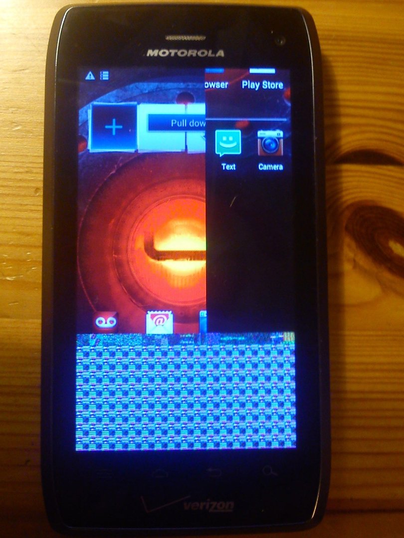

Ich hab aber das Problem, dass bereits nach dem Flashen auf Jelly Bean Probleme auftauchen. Das Flashen selbst funktioniert einwandfrei, die Installation des Systems auch noch, aber sobald das System dann startet, bekomme ich starke Grafikfehler am Display auf der unteren und der rechten Seite. Die Fehler habe ich aber nur dann, wenn sich am Display gerade nichts verändert, also keine Animation läuft, oder ich nicht mit meinem Handy über das Display fahre. (Beispielfotos kann ich leider gerade keine hochladen, hab gerade keine Kamera bei der Hand) So habe ich, wenn ich die Kamera nutze gar keine Probleme. Habs jetzt mehrmals neu geflasht, immer das gleiche Problem.
Naja nicht so schlimm hab ich mir gedacht, ich möchte ja eh den Cyanogen Mod nutzen, aber leider kann ich den nicht installieren, denn wenn ich nach dem Schritt "Safetrap installieren" das Handy neustarte um Tobbys Mod über Safestrap zu installieren komme ich nicht weiter, da mein Handy nach dem Motorola-Logo nur für eine gewisse Zeit einen schwarzen Display (ist aber nicht ausgeschalten, sondern zeigt nur nichts an) hat und kein Safestrap Splash Screen. Auch wenn ich auf dem schwarzen Display herumdrücke passiert nichts, ich komme nicht ins Safestap-Menü, sondern irgendwann startet halt dann das Custom-ROM...
Hat irgendwer von euch auch schon die Probleme gehabt, oder wisst ihr an was das liegt? Sind die aktuellen Dateien des HowTos vielleicht fehlerhaft (sind ja vor kurzem aktualisiert worden), oder so? Wie gesagt, ich hab die Dateien mehrmals neu heruntergeladen und auch mehrmals die einzelnen Schritte ausgeführt, ich bekomme immer diese Probleme....

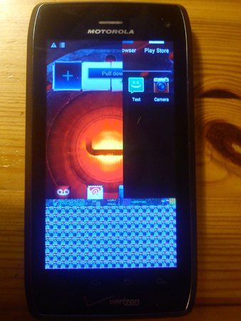

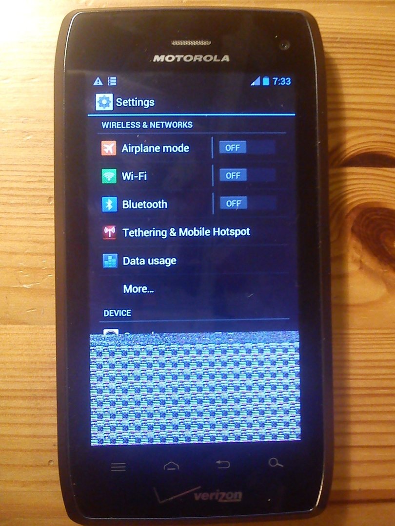

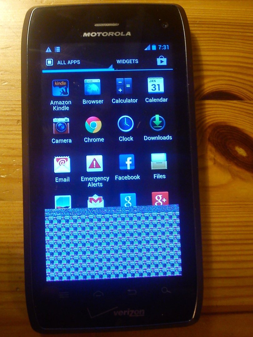

So, jetzt bin ich dazugekommen, Fotos zu machen (siehe unten). Wie gesagt, diese Fehler tauchen auf, sobald sich am Display nichts tut, also keine Animation etc. läuft, bzw. ich nicht mit herumwischen eine Veränderung am Display hervorrufe. Der Fehler im unteren Bereich taucht öfters auf, als der auf der rechten Seite (dort verschiebt es die Pixel).
doublesnake schrieb:
Bzw ich kann auch mal Bilder von meinem Defekten D4 hochladen wenn die ähnlich aussiehen könnte das Display matsche sein.
Was meinst du dazu, ist das Display defekt? Das Problem ist: ich hab das Handy, nachdem ich es ausgepackt habe nicht eingeschaltet und ausprobiert, sondern direkt geflasht, d.h. keine Ahnung ob es mit dem Original ROM auch den Fehler hatte. Puh ich hoffe es ist nur ein Softwarefehler, weil ein Verhandeln mit dem E-bay-Händler bzgl. Rückgabe wegen Hardwarefehler, das wird sicher eine schwierige Sache...

sofern du nicht übers stock rom geflasht hast kannst du ganz einfach wechseln.
handy aus, wieder an. in den recovery modus und das stock rom auswählen.
aber das schaut mir stark nach hardwarefehler aus.

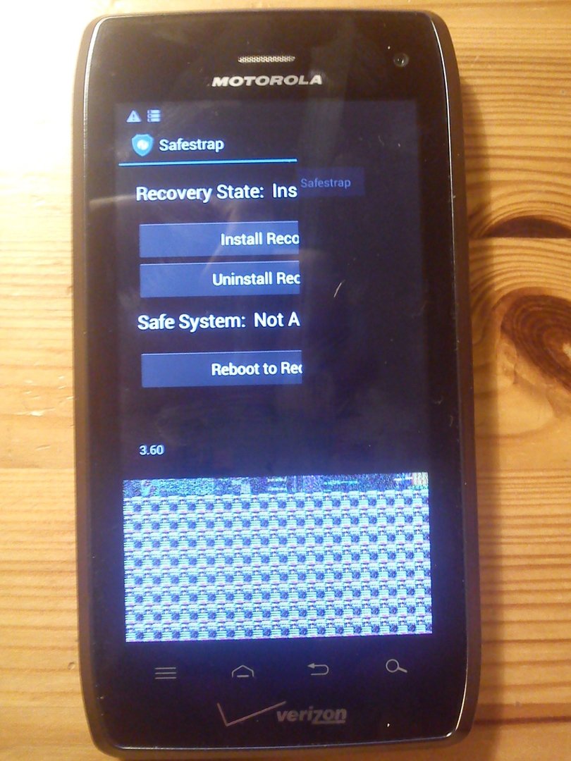

hast du beim einschalten das safestrap logo mit unten links und rechts symbole?
wenn ja dann geh ins safestrap und flashe einfach mal cm 10 oder 11 in den slot 1.
Ich hab zwar Safetrap installiert, sehe jedoch beim Booten statt dem Safetrap-Logo nur einen schwarzen Bildschirm, wie oben beschrieben...

ok dein Fehler sieht genauso aus wie meiner:
http://img5.fotos-hochladen.net/uploads/pc210136amx7k6qh90.jpg (bild von meinem handy aber nicht von mir geschossen!)
Auch das die Bewegungen so "komisch" aussehen, genau wie bei meinem.
Berichte bitte mal, wie sich der Grafikfehler später bei nem Customrom verhält.

Ja das neu Aufsetzten nach der Anleitung von CUCU ist auch nicht das Problem, das klappt gut, nur egal wie oft ich es jetzt schon neu geflasht habe, ich hab immer die beschriebenen Grafikfehler und das Safestramp-Menü sehe ich auch nicht, weshalb ich auch nicht zum Cyanogen-Mod flashen kann...

Ja genau das gleiche Problem habe ich. Nur wie soll ich ein Customrom installieren, wenn Safestramp nicht funktioniert? Gibts da vielleicht eine andere Möglichkeit?
Ich hab jetzt im original Forum nachgelesen, aus dem Cucu das Skript genommen und abgeändert hat. Dort beschreibt der User jugglervr EXAKT das gleiche Problem wie ich. Er hatte zuerst auch kein Problem, sondern erst als er versucht hat zu flashen, ist also definitiv ein Softwarefehler. Nur scheint er laut dem Forum dann keine Lösung für das Problem gefunden haben, oder?

mal ein anderer ansatz..
hast du schonmal das rom neu runtergeladen und aufs handy kopiert?
ich hatte mal ein ähnliches problem bei meinem droid 2
da war unten ca 1 cm nur grafikschrott. bei mir dürfte beim kopieren etwas nicht so ganz hingehaun haben und nachdem ich es nochmal geladen und kopiert hatte lief es dann.
vielleicht ja auch noch einen versuch wert :)
er hat ja noch gar kein rom installiert oder?
er hat das gerät beim versuch zu rooten und SS zu installieren diesen fehler und kommt nicht weiter.
naja Safestrap dürfte ja schon drauf sein . sieht man ja auf einem Foto.

stimmt da hab ich gar nicht drauf geschaut.
aber im stockrom sollte der fehler ja eigentlich auch nicht sein.
sieht für mich wie ein kontaktproblem des flachbandkabels aus und nicht wie ein sw problem.

er noch die 3.60 und nicht die 3.65 drauf hat und da der untere bereich nicht geht weis er ja nicht wohin er klicken muss damit er die punkte trifft. (auswählen der dateien... installation starten, wipen, zurück usw....)
auch komisch ist das der fehler schon vor dem eigentlichen laden des OS kommt was ja auch wieder auf nen HW defekt schließen lässt...
kann mir sowas kaum vorstellen das es software bedingt ist wenn es beim booten und im stockrom auch kommt...
vielleicht ist da mal was "nass" geworden...
Bei Safestrap habe ich schon alles versucht, habe überall auf den Display bzw. auf die Handybuttons gedrückt - ohne Resultat, nach ein paar Sekunden startet immer das Jellybean-ROM.
Hab auch schon die einzelnen Apps, wie Busybox und Safestrap manuell runtergeladen und mit dem Filemanager installiert, wird nicht besser.

nur weil beim booten evtl. safestrap angezeigt wird bist du ja noch nicht IN safstrap!
das hat ja nichts mit der app (installation unter dem stock rom zu tun)..
1. lass dein handy komplett booten ohne was zu machen!
2. geh im motorola original betriebssystem auf die app safestrap so wie du auch das letzte foto gemacht hast.
3. nun drücke den unteren grauen balken "boot in recovery"..
jetzt sollte das handy in safestrap booten.
die CM11 oder 10.2 sollte dann aber schon irgendwo auf der SD karte liegen.!
