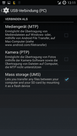

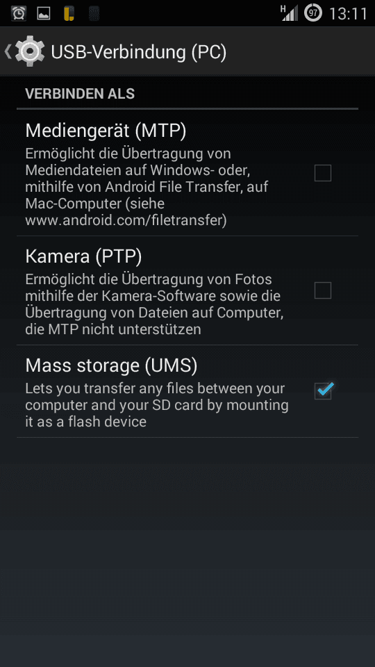

Würdest Du bitte nochmal das mit den versch. Anschlussarten (mtp, ptp, ums) erklären?
Ich zu Haus: win7 ultimate 32 bit = alles prima.
Auf Arbeit: win 7 Prof 64 = seltsame probs mit der erkennung des massenspeichers (vor allem als "mtp"....warum?)

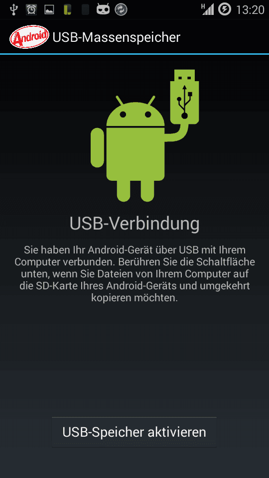

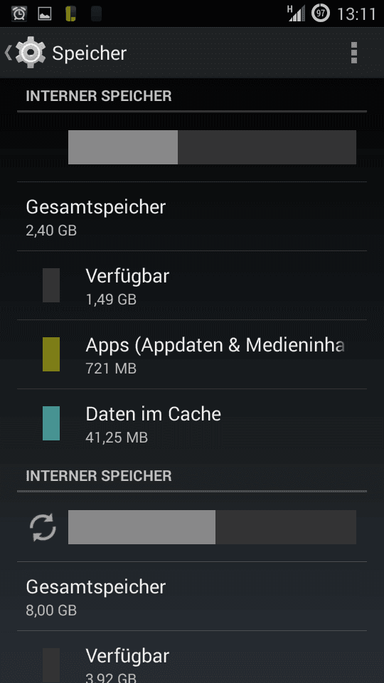

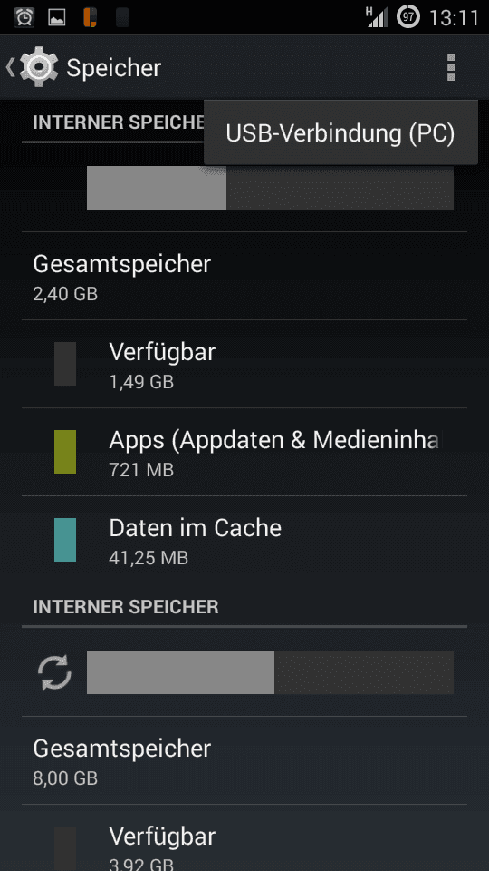

genau das gleiche Problem habe ich auch. Wie kann man das umstellen?

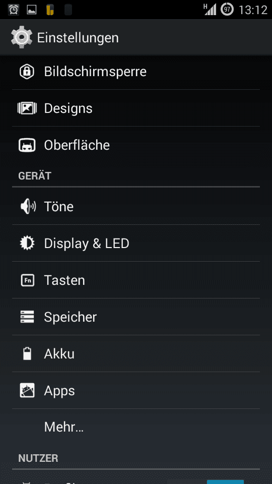

Das ist einfach:
Einfach der Reihenfolge der Screenshots folgen....
Nummer 1 is wohl eh klar.
Die Bilder 2 bis 5 zeigen den Weg....
Hinweis zu Bild 3: In der oberen rechten Ecke des Bildschirms auf die 3 übereinander liegenden Punkte klicken. Dann weiter.
Fertig.
