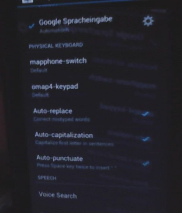

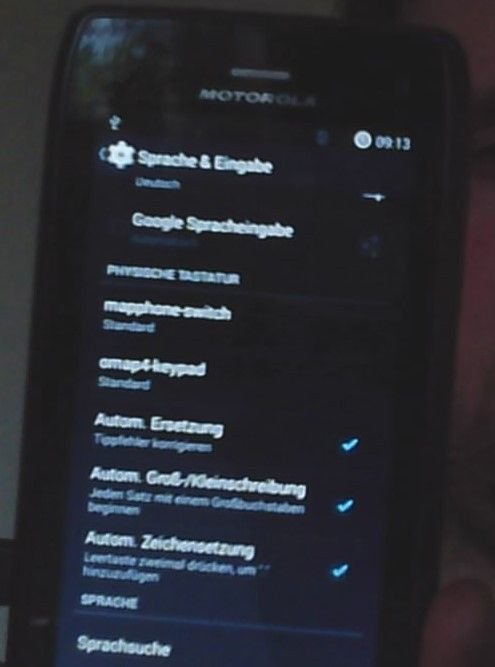

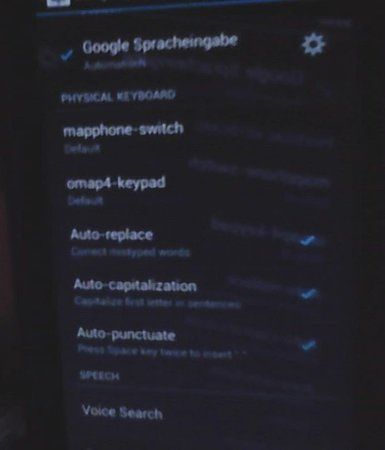

irgendwie bin ich wohl zu dämlich ^^ flashe jetzt zum xten mal bei cm11 und stock den mod, aber tastaturmod funktioniert nicht. ideen?
Du darfst in den Spracheinstellungen kein Layout auswählen. Dort muss "Standard" aktiv sein. Falls nicht Standard dort steht, hast du es umgestellt - wähle alle ab.
TobbysMod 1.5.3 verwendest du aber, oder? Alles davor geht nicht mit Android 4.4.2
jop habe den aktuellen. ohne etwas geändert zu haben klappts direkt nach dem flashen nicht. dort steht auch default bzw standard
Meldet "TobbysMod" beim Flashen auch "CM10.2/CM11 erkannt"?
Poste mal bitte einen Screenshot von der Seite, wo man dann die Tastaturbelegungen ändern kann.
jop, er hat cm11 und stock jb erkannt.
im anhang mal ein log vom flashen und die bilder.
gibt es eine möglichkeit, die funktion der tasten zu testen? nicht das caps lock nen knacks hat
Edit sagt:
klappt wohl doch, nur gehen ein paar tasten sehr schwer. unter anderem die caps lock. würde sich das durch ersetzten der tastatur lösen lassen? dann wurde ich dem besitzer des gerätes das so weitergeben
