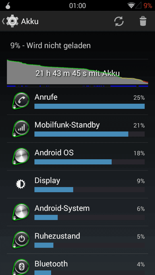

Nicht updaten sondern alles komplett löschen und neu aufspielen wenn.Wenn man wenig spricht hält der Akku ( Falls er nicht uralt ist ) auch 24 Stunden.
Ihr seht 25% Akku Leistung am Telefon verbraucht.
Reaktionen: Larian
