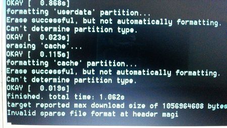

Hallo
Was mache ich falsch?
Davor war CM 12 drauf.Es wurde keine Sim erkannt und daher wollte ich es neu machen. Nun stecke ich fest.
mfg Ronny

Woher stammt der Screenshot? Aus der Recovery? Das sieht mir nicht mehr nach Safestrap/TWRP aus... Hast du eventuell die CyanogenMod-Recovery mit geflasht?
Reaktionen: ddr

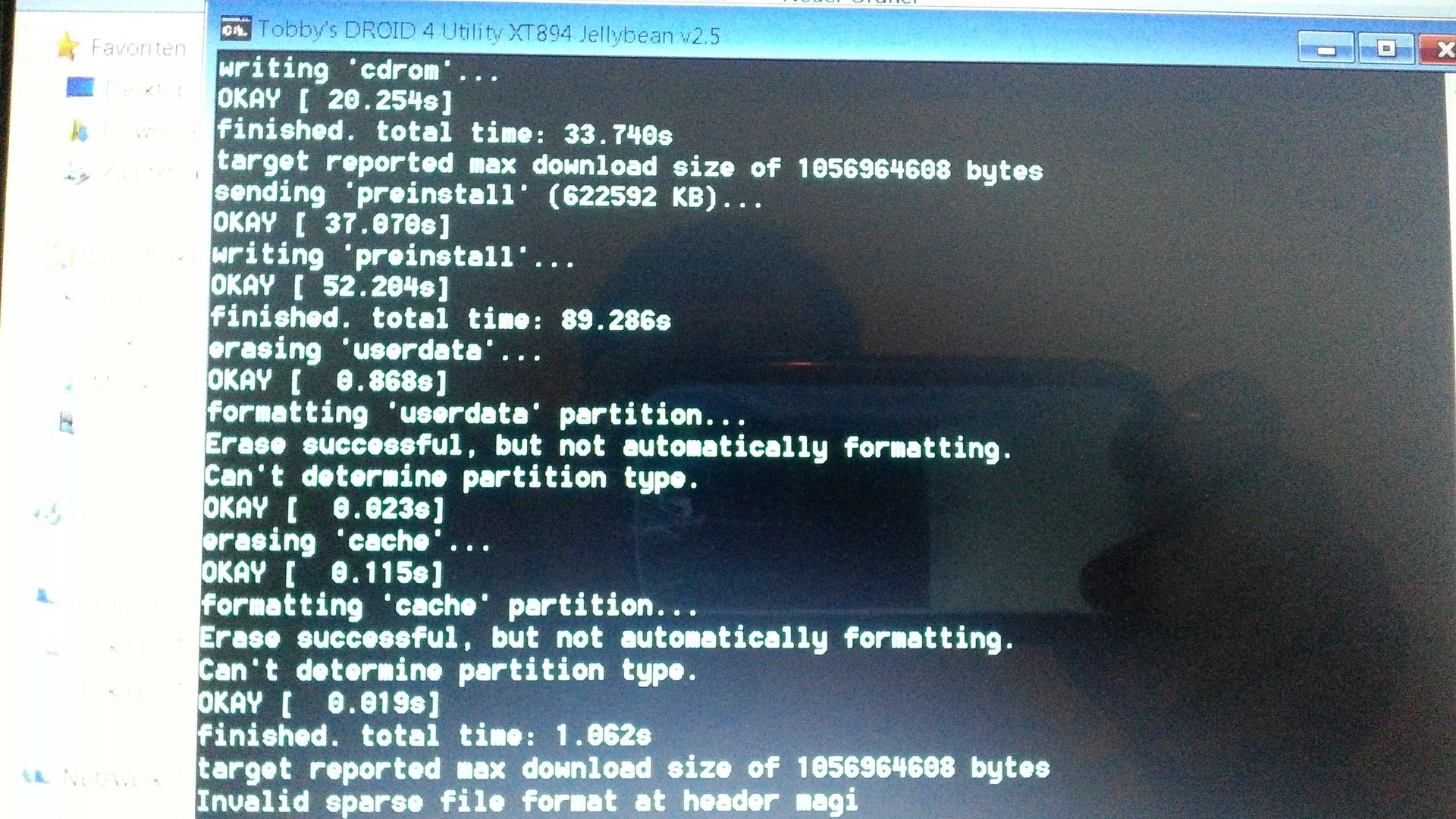

Hallo
Das ist bei der Installation nach deiner Anleitung.Es installiert dann fertig und fährt bis zur Sprachauswahl hoch. Nach dem Bestätigen "englisch"dauert es dann 20 Sekunden und S bootet wieder neu
[doublepost=1458581257,1458581187][/doublepost]Ach so, der Screenshot stammt vom Rechner bei der Installation

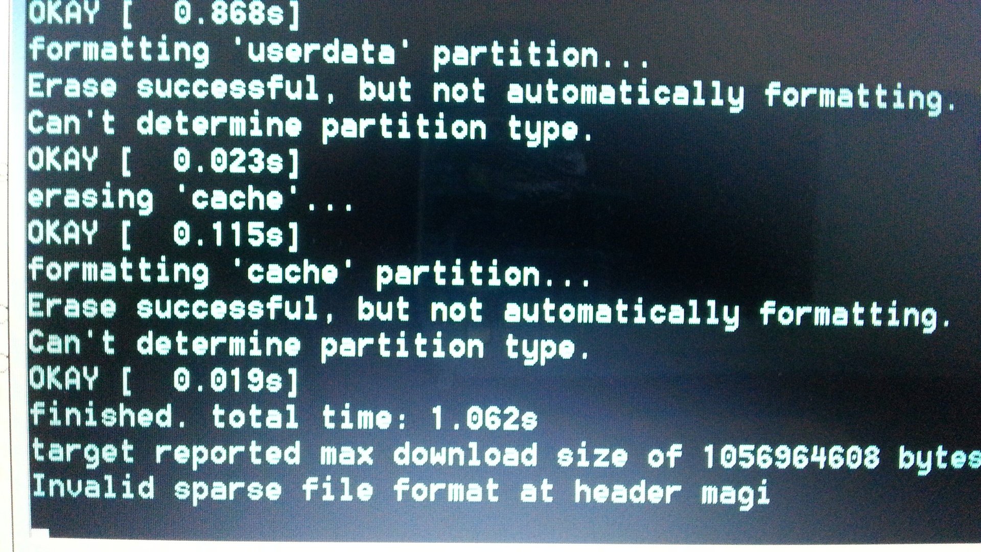

Bei bzw. nach welchem Schritt ist das Foto aufgenommen?
Reaktionen: ddr
Ah, das Zurückflashen des Stock-ROMs. Hmm hast du an der Stelle mal gewartet? Eigentlich müsste er dann noch arbeiten, das kann nur ein paar Minuten dauern...
Reaktionen: ddr
Hallo
Ich lasse es bis zum Ende fertig durchlaufen. Es wird alles installiert und startet dann bis zur Sprachauswahl.Englisch bestätigt und dann dauert es 10 bis 20 Sekunden bis es neu startet.Ich hab auch schon mit RSD light eine Stock-Rom aus dem XDA-Forum geflasht.Genau das gleiche Ergebiss.Das CM12
was zuvor instslliert war, ist stabiel gelaufen,bis auf die Sim.Da habe ich dann deine Mod über Safestrap geflasht hat aber keine Änderung gebracht.Da das Händy eh noch nicht weiter eingerichtet war,habe ich mich für die Neuinstallation entschieden.Bevor ich aufgebe dreh ich lieber durch.
mfG Ronny
