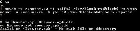

bekomme beim sichern der brwoser.apk irgendwie nen fehler...
wo liegt mein fehler?
siehe bild
Danke!
