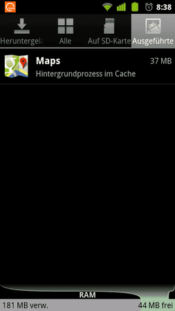

du willts mir also sagen, dass android games und programme alle maximal 20mb RAM verbrauchen, weil das system es so vorgibt? Games wie Dead Trigger, FPse GTAIII laufen also von Zauberhand mit 20mb?
kann es sein dass du in deiner These Arbeitsspeicher und Datenspeicher mit einander kombinierst?
Arbeitsspeicher auch bekannt als RAM != Datenspeicher auch bekannt als flash-Speicher

Und was bringt dann die VM Heap-Size? Legt die nicht fest, wieviel MB RAM eine Anwendung belegen darf?
Genau so sieht es aus! Es sind allerdings 24 MB. Wer sichergehen will, dass seine App auch noch mit alten Android-Versionen läuft, tut darüber hinaus gut daran, nicht mehr als 16 MB zu verwenden. Wer mehr Speicher zuordnet, wird vom System mit einer OOM (Out of Memory Exception) rausgeworfen. Was dein Screenshot da zeigt, weiß ich nicht, jedenfalls nicht den RAM-Verbrauch von Maps. Wenn ich bei den Anwendungen das Menü "Aktive Dienste" aufrufe, wird Maps dort mit 5,3 bis 5,6 MB RAM-Bedarf angezeigt. Und das ist auch realistisch. Auch der GO Taskmanager EX zeigt diese Größe an. Alles andere wäre auch nicht nachvollziehbar, denn die APK, die den Code enthält, der ins RAM geladen wird, ist bei Maps 6,8 MB groß (Maps Version 6.12.0 vom 19.9.12).
Kaum, denn 24 MB sind erlaubt. Viele Entwickler quälen sich damit rum, besonders wenn sie große Images laden wollen. Siehe z.B. hier: Mihai Mobile : How to work around Android’s 24 MB memory limit
Eine weitere Erhöhung steht schon lange auf der Wunschliste der App-Entwickler an die System-Entwickler (Issue 14869). Siehe hier: Issue 14869 - android - Increase the default 24 MB heap size for applications - Android - An Open Handset Alliance Project - Google Project Hosting
Aber solange auch noch viele ältere Smartphones mit wenig RAM im Markt sind, tut Google gut daran, dem nicht nachzugeben, weil viele Apps auf etwas älteren Geräten dann nicht mehr laufen würden. Das täte dem Image von Android nicht gut.
Ich vermute, dass deine oben abgebildete Anzeige etwa sowas tut. Tatsachen sind eigentlich keine Thesen: Ich habe die These, dass Gravitationskraft immer anziehend wirkt :D.
