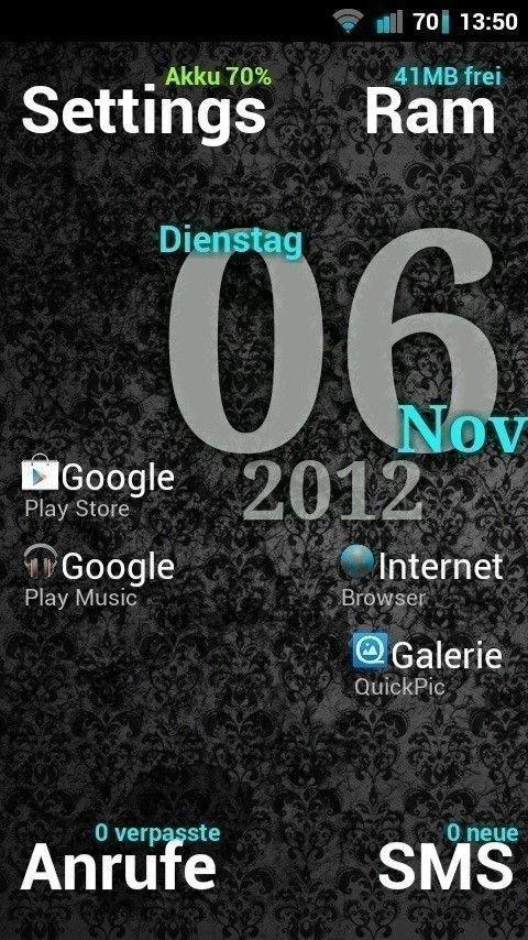

1. ich hasse google chrome, ha schreibt man ne lange antwort und dann bäämmm aufgehangen -.-
also nun die kurze version....
ich hab auf /system 14 mb frei, man löscht einfach sowas wie livewallpaper, klingeltöne und die bootanimation...
und gmail kann man in deutschland nicht per store laden, blöd aber ist so...
google suche hilft aber weiter wenn man nach der gmail.apk sucht... und ansonsten mal die gapps von cm6 runterladen, da ist die ältere gmail apk drin, aber die google suche ist wohl der bessere weg...
notfalls die foensuche bemühen, da selbst ich hier die apk schon mehrfach gepostet habe...
wegen der appmenge ^^ man sollte echt ausmisten :D notfalls kopiert man dich die apk auf die sdcard und deinstalliert das app und wenn man es mal brauch, schnell installieren, nutzen und wieder runter damit ;)
und unter cm7 kann ich den ssLauncher nur empfehlen :D der läuft sehr flüssig und man kann ihn am besten anpassen ;) und neugeladen werden musste der auch noch nie ;) ich häng man nen screenshot von meinem aktuellen screen an :D ist zwar von gestern und hab hab wieder nen anderen Hintergrund aber der rest ist noch das selbe ^^
