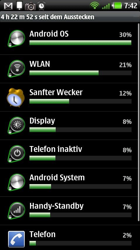

Kann es sein das der Akku Bug mit 2.1 nicht gefixed wurde? Dieser Bug kam mit 2.01. Habe heute mitten in der Nacht, als ich kurz aufgewacht bin, das Milestone aus der Dockingstation genommen. Hab dann weitergeschlafen und als ich aufwachte waren es schon nur noch 80% Akku, ohne das es auch nur einmal eingeschaltet war. Wie bei 2.01 war der Spitzenreiter unter den Akkuverbrauchern das Android System.

Der Android-Energieverbrauch ist wenig Hilfreich beim ermitteln der Ursache. Benutz mal den TaskManager von houmiak. Der zeigt dir wenigstens an, welcher Prozess genau besonders viel Prozessorleistung zieht. Bei mir war es Anfangs nach dem 2.1update1 genauso, weil der Musikplayer die Bibliothek neu gemacht hat. Das hat Anfangs den Akku ruck zuck leer gelutscht. Das Problem ist danach aber behoben gewesen.
Da bin ich anderer Meinung. Wenn, wie in deinem Beispiel, der Musikplayer den erhöhten Akkuverbrauch verursachen würde, würde auch der Musikplayer in der Liste der Akkuverbraucher erscheinen. Von daher sehe ich das Akkuverbraucher Menü durchaus als geeignet um herauszufinden was den Akku leer saugt.
Und es schaut eben genauso aus wie bei 2.01 wenn man nach dem Laden nicht neugestartet hat.
So ist es aber nicht. Wenn der Musikplayer den Akku leersaugt, dann zeigt er dir an, dass der android.system.media die CPU voll auslastet. Der Musik-Player taucht also nicht im Android-Energiemonitor auf, während er die Bibliothek aktualisiert. Der Energiemonitor fässt das alles unter Android-System zusammen und gibt außerdem keine Aussage über die aktuelle Prozessorlast.

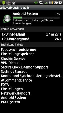

Was unter 'Android System' zusammengefasst wird, wird einem ja angezeigt (siehe Screenshot).
Der Prozess android.system.media sollte Mediaserver unter Akkuverbraucher heißen.

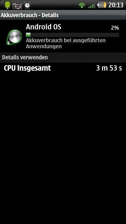

Was beim Akkubug aber an erster Stelle steht ist das Android OS was eine abnormal hohe Auslastung verursacht.
Ich geb dir natürlich Recht das hinter den angezeigten Verbrauchern noch sehr viel mehr Prozesse stehen. Wenn man dem genauen Prozess auf die Schliche kommen möchte wäre dafür dann ein Process Manager natürlich von Vorteil.
