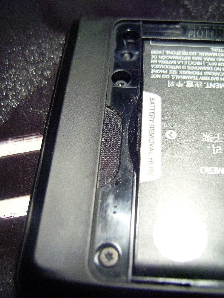

Also das einfache Papier zwischenschieben hat bei mir nicht geholfen. Ab und zu kam es noch immer zu Verständisschwierigkeiten. Jetzt habe ich mal Watte da reingestopft mal gucken wie das ist. Ich werde berichten.
a hole and a little metal mask? Ich seh da unter dem goldenen Gitter nur ein weiches "Netz", darunter das Loch. Das Netz soll nicht wackeln oder ist unter diesem Netz das Metallteil was stabilisiert werden soll? Weil dann müsste man das Netz raus reißen und das will ich nicht... Und darunter ist doch der Lautsprecher, leidet da nicht die Ausgabelautstärke/Qualität wenn ich das dicht mach? Bitte um Aufklärung :D
Hallo
Hier im Thread sind genug Bilder, da bist Du falsch andere Seite vom Handy dort oben die kleine Schwarze Leiste ab machen, meine die Leiste über der Kamera Linse
:eek: Erst lesen, dann basteln!
Wunderte mich auch, weil ich nach eingehender Recherche (diese Thread ist zu lang um die Bilder zu suchen ;)) herausgefunden hab, dass das Mikro oben neben der 3,5mm Buchse liegt. Die Blende oben ab zu machen ist dann aber doch schon ne Nummer härter als das kleine goldene Gitter zu entfernen, ich glaub' da trau ich mich so "on the fly" nicht ran.. hmm :D
btw, für alle die es interessiert: Die Metallspange über dem 2. Mikro ist definitiv die GPS-Antenne im Gerät.
Also nicht so brutal nach oben biegen, um ein Papier-Schnipselchen da drunter zu bringen. Wobei die Papierlösung bei mir garnix bringt. Entweder man macht das Mikro 100% dicht, oder man lässt es und flasht auf 2.0.1 zurück. Da passt wenigstens die Gesprächsqualität einigermaßen gut. (Zumindest bei mir so)
ich hab den Metallbügel recht stark verbogen ^^ - GPS funktioniert aber dennoch wie davor.
Bei mir hat auch nur der Papierstopfen ins Micro-Loch geholfen und nicht das Papier unter der Antenne :)
Es ist kein Problem den kleinen Streifen ab zu bekommen, bin vorsichtig drunter gegangen zb Fingernagel und denn langsam immer mehr auf Spannung setzen
mit dem Fingernagel :eek: - Was hast denn du für Fingernägel, dass du
A) Da überhaupt durchpasst
und
B) Das Ding aufhebeln kannst
Meine Freundin packt mit der Nagel Ecke leicht drunter und ist kein Problem
