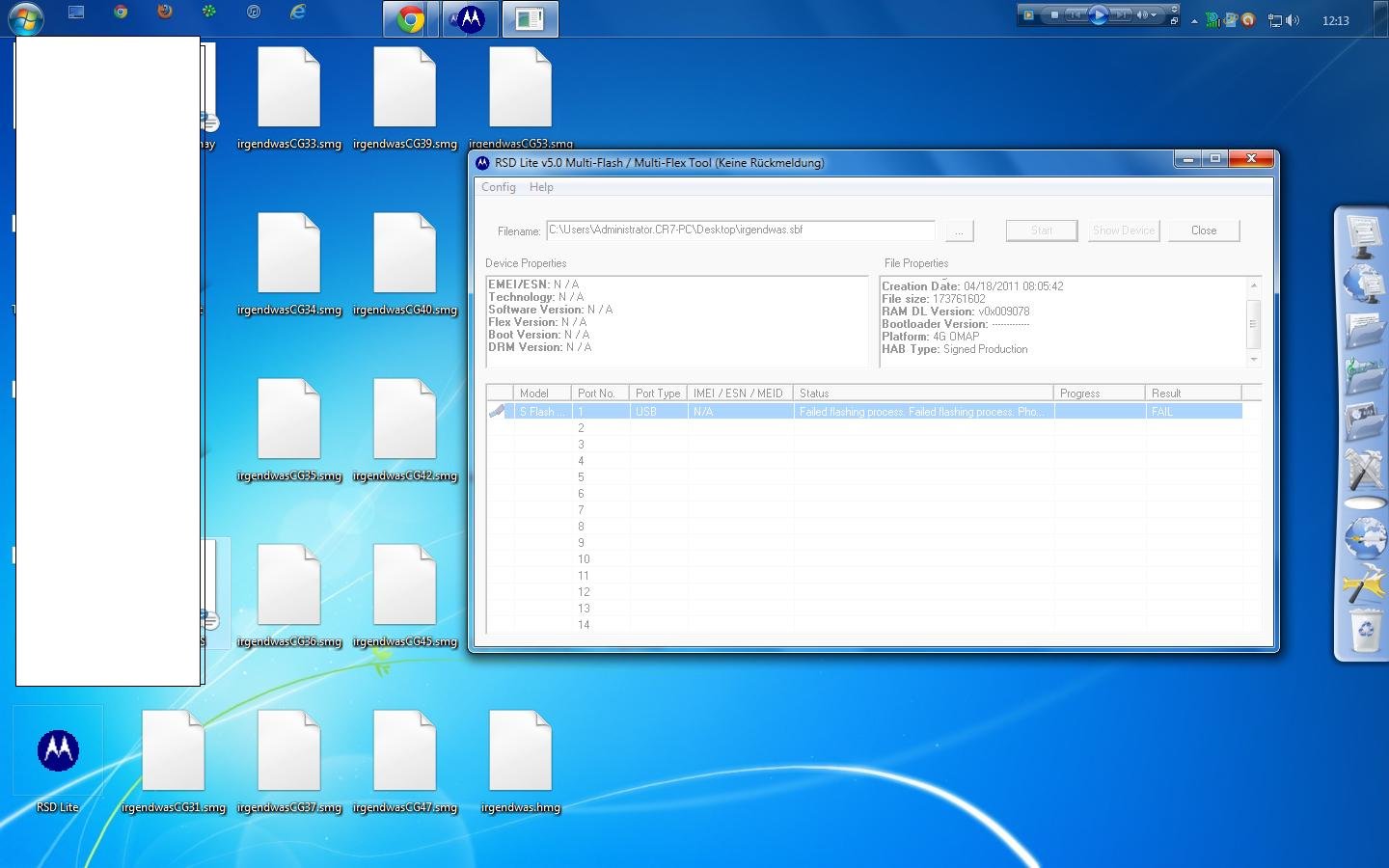

Alles klar danke:biggrin: Also nochmal: ist es egal welche sbf-datei ich wähle? ich hatte am anfang android 2.1 drauf und dann mit dexters froyo auf 2.2.
Habe die sbf datei entpackt und umbenannt, jedoch klappt das immer noch nicht. Am Ende kommt immer das:
attachment.php
Leider sieht man den Text des Fehlers nicht komplett...
aber wenn RSD Lite als Admin ausgeführt wurde und das Milestone im Bootloader ist, sollte es klappen...
es gibt ja noch die möglichkeit per Commandozeile zu flashen, ich hab nur gerade nicht den passenden Thread zur Hand, ich glaub das es im lesson learning Thread von Thyrus war
die sbf Datei ist egal, je nachdem, was du flashen möchtest... dir kann ja niemand vorschreiben, was du flashen sollst, ob nun 2.2.1, 2.1 oder 2.0 :D
die sbf Datei mußt du nach dem runterladen halt nur entpacken, da es eine .gz Datei ist, aber das weis ja jeder, und du denke ich auch mal...
wenn es der fehler ist, liegt es an den Admin Rechten unter Windows bei dir...

ganz egal ist es nicht. es sollte schon eine .sbf vom milestone sein (und nicht droid).
zudem gibt es noch full und service sbf. du willst eine full.
Reaktionen: baby_miilo
