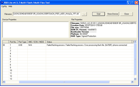

Lesson 8: Die typischen Fehlermeldungen (beim ausführen eines flash Versuches ueber RSD LITE)
FEHLER "ERROR processing flash file (0x7100)" oder
FEHLER "ERROR processing flash file (0x700f)" oder ähnlich in RDS Lite
"Failed flashing process. Error processing flash file. (0X700F), phone connected.", oder ähnlich
so liegt das an den Administrator Rechten eurer Windows Version.
Wie der Fehler behoben werden kann, habe ich in diesem thread erklaert
https://www.android-hilfe.de/forum/anleitungen-fuer-motorola-milestone.134/how-to-fehlerbehebung-bei-brick-und-neu-flashen.17891.html
Start Knopf ausgegraut oder Milestone nicht sichtbar
Nach einigen Sekunden (eventuell sieht man die „installiere treiber“ Informationen von Windows) erscheint in RSD Lite in der liste das Telefon. Das die Daten dort eventuell nur mit N/A markiert sind, ist im Moment irrelevant. Ganz vorne sollte A853 stehen, der „codename“ des MS (wenn man aus dem laufenden Betrieb flasht), oder " S Flash Omap3430", wenn es aus dem Booloader heraus erfolgt.
Wenn das MS nicht erscheint:
- Treiber neu installieren
- Andere USB Buchse nutzen
- Versuchen das Milestone im Bootloader Modus zu flashen
