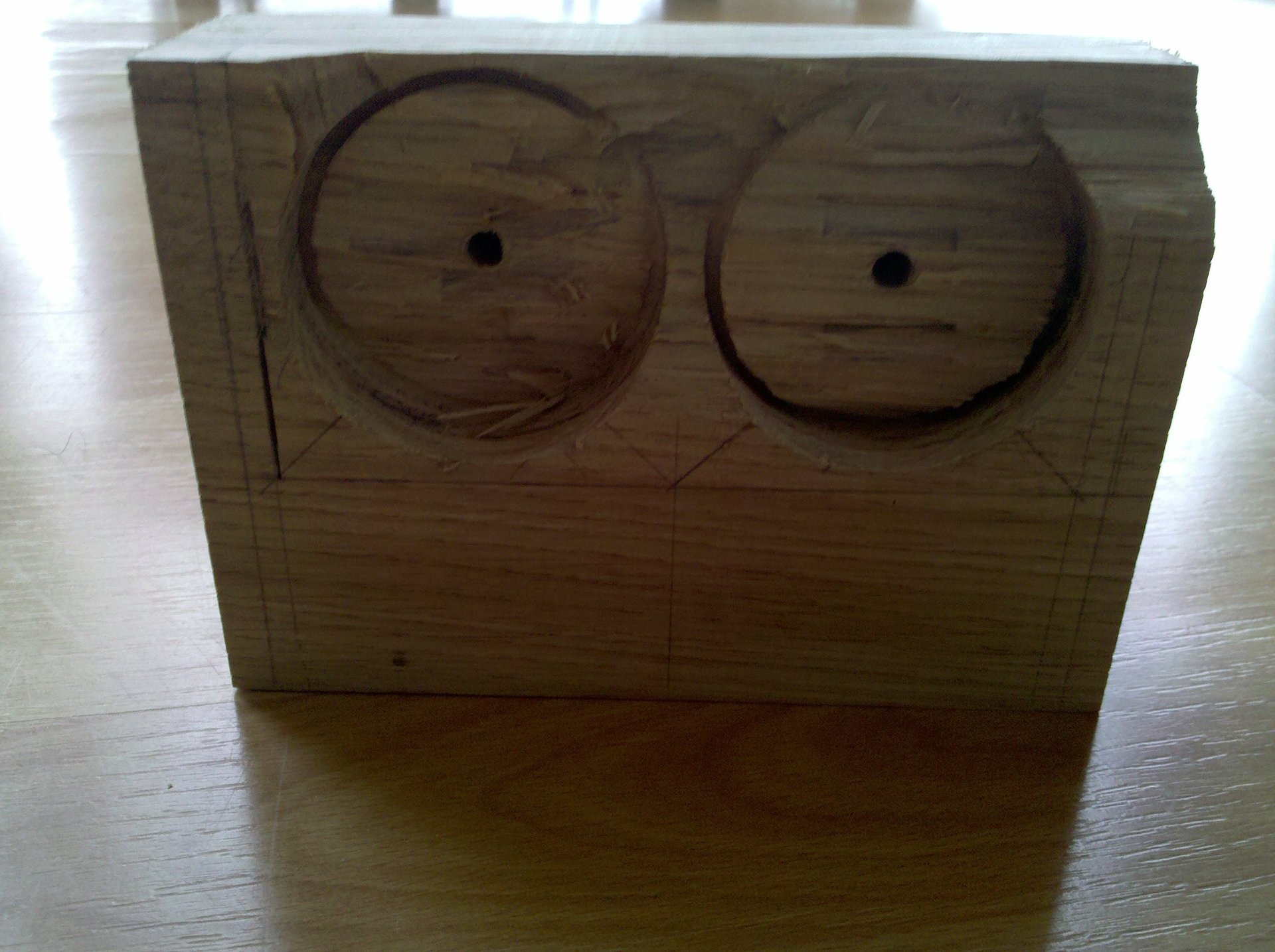

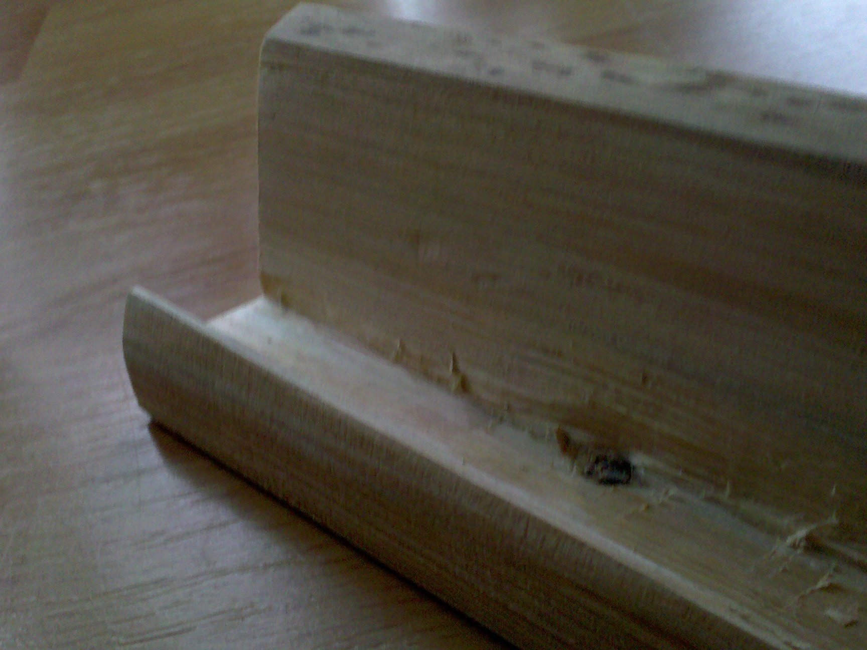

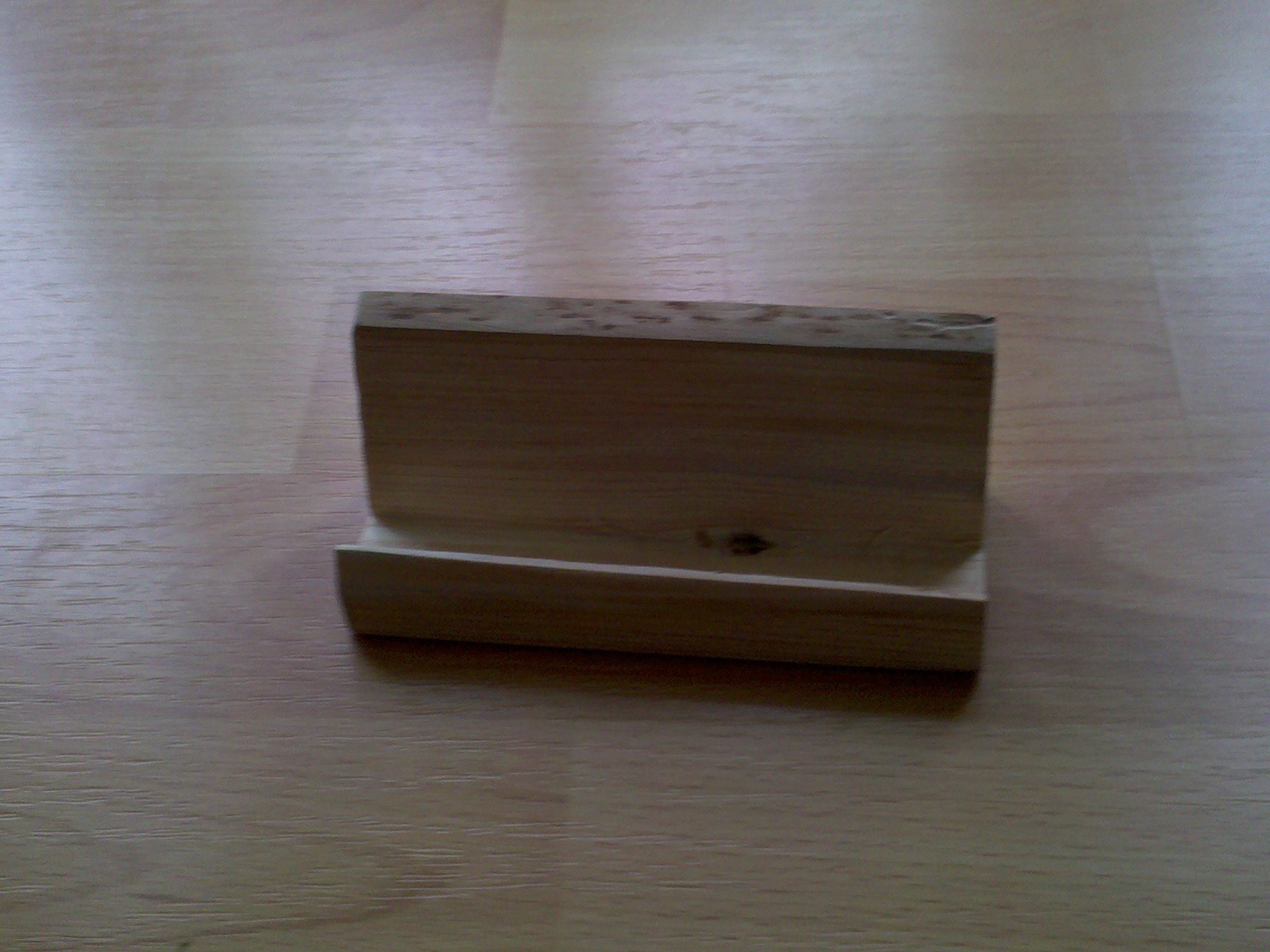

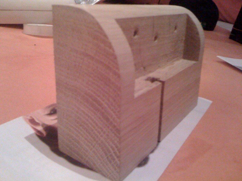

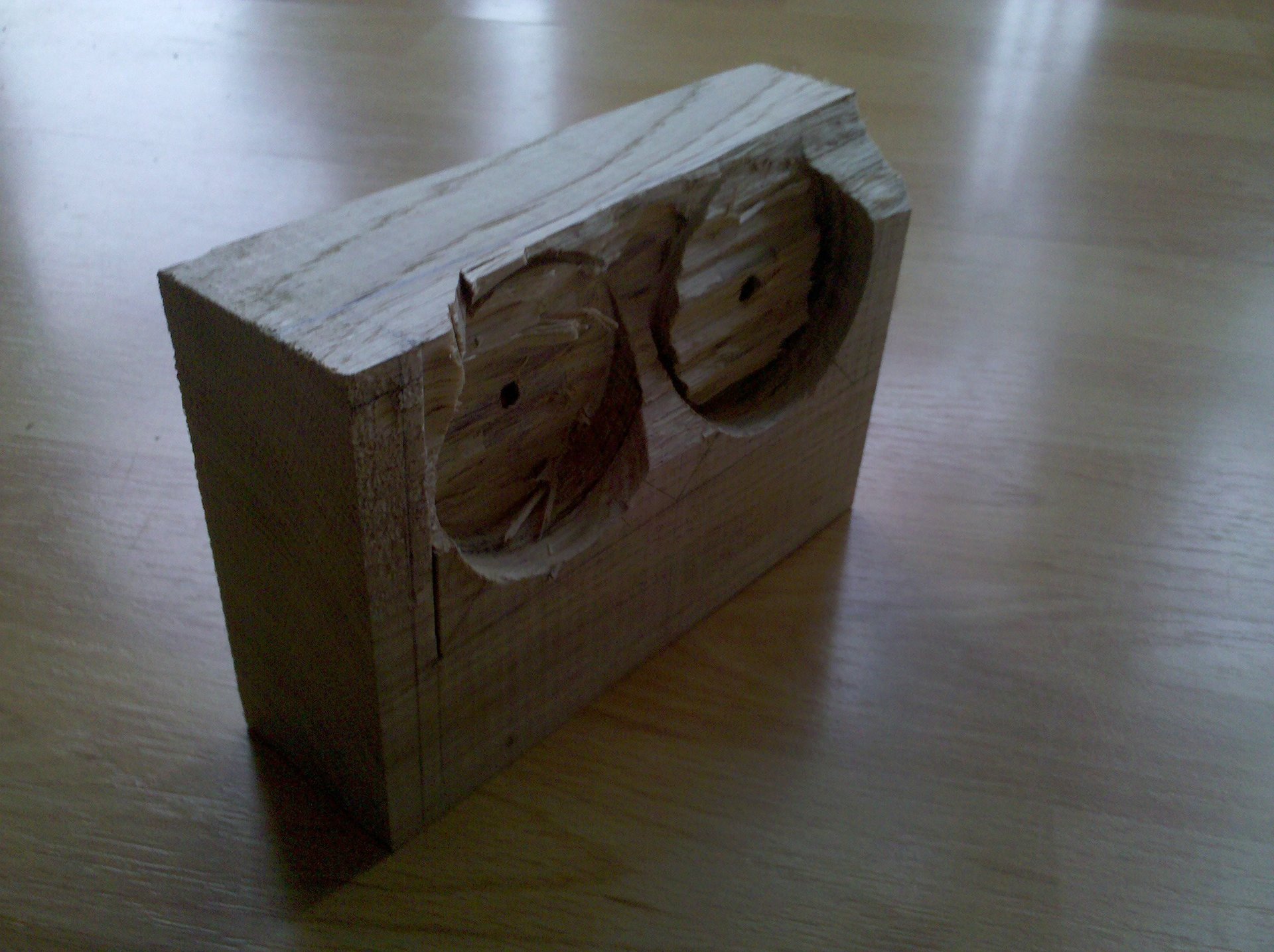

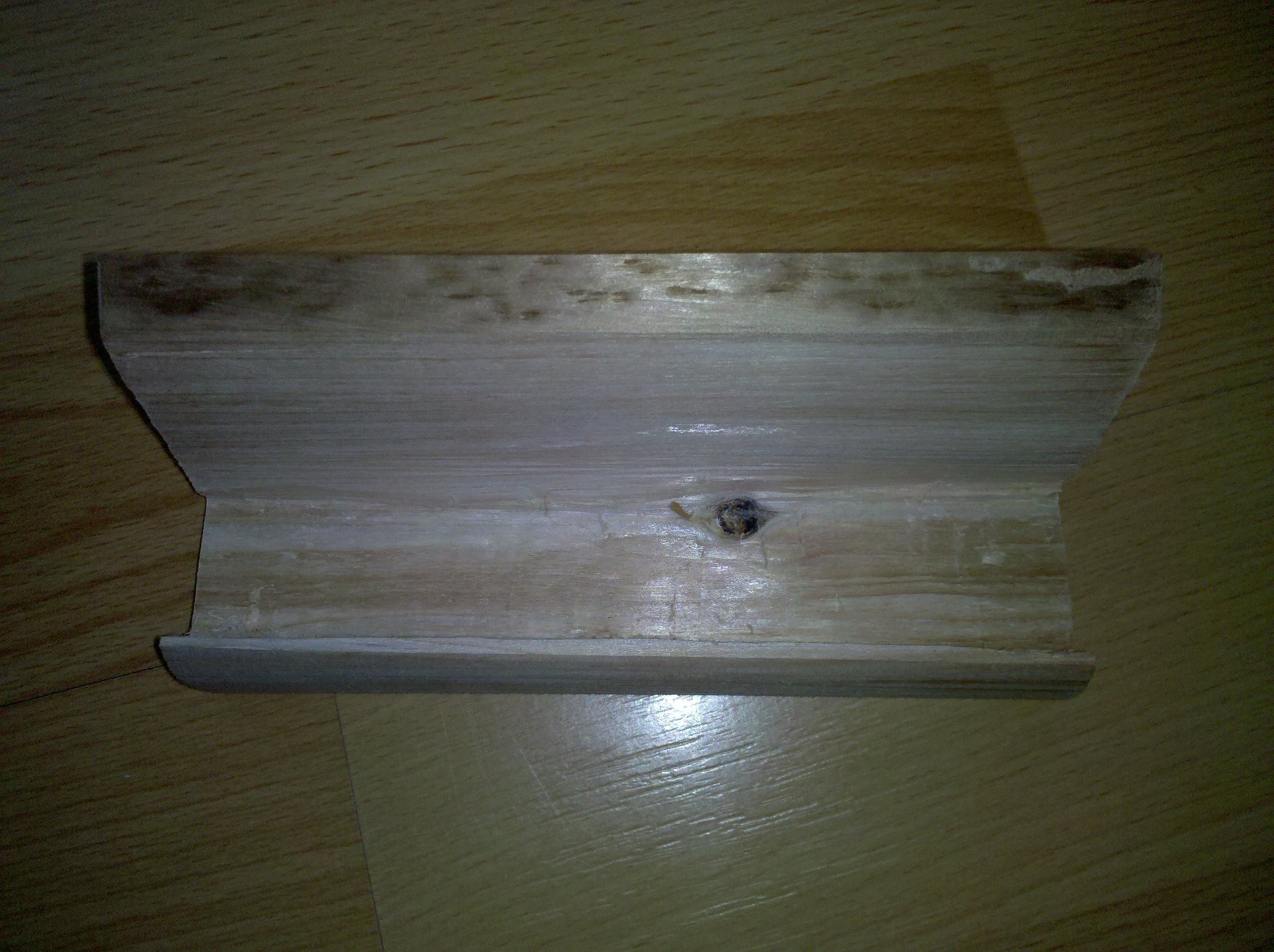

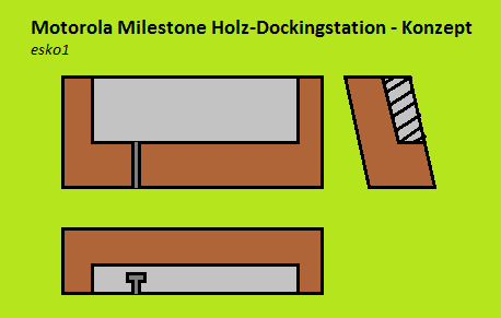

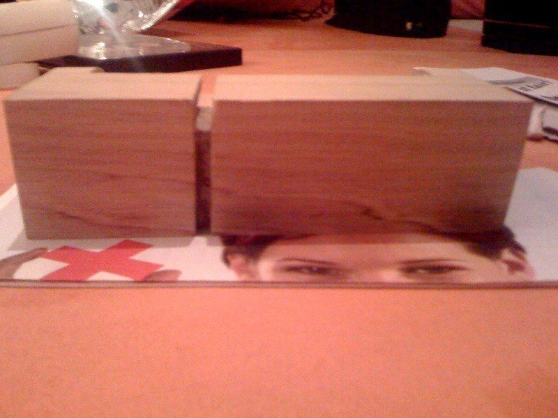

wie versprochen sind hier ein paar fotos.
wobei ich sagen muss das ich selbst mit dem ergebnis nich zufrieden bin - die ersten 3 bilder.
da der boden zu duenn ist, ist es unmoeglich noch ein ladekabel zu integrieren. ausserdem wollte ich noch stoffpolster in die aussparung machen. dann sollte es akzeptabel aussehen... we'll see^^
weil ich nicht zufrieden bin habe ich angefangen ein neues, nach einem anderen konzept, zu bauen - das sind die letzten 3 bilder.
das schwierige dabei ist, das die kanten immer abbrechen (sieht man ganz schoen auf den letzten beiden bildern). wenn sie zu dick sind, siehts nicht gut aus und wenns zu duenn ist, brechen sie ab... -.-
naja, im letzten bild sieht man was ich mir ueberlegt habe.
man sieht schoen das man sein eigenes ladekabel dann einfach reinstecken kann, da eine entsprechende aussparung da ist.
ich werd mal sehn was ich naechste woche machen kann.
achja, bei den ersten 3 bildern handelt es sich um ein weiches holz, tanne. daher habe ich es wohl immer wieder geschafft das ding durchzubrechen^^
bei den letzten 3 bildern ist es eiche, schönes hartes holz und gut zu verarbeiten.
ich melde mich wenn ich eins fertig habe und selbst auch zufrieden bin.
bis dahin, keep cool :cool:

Sieht doch schon interessant aus - nur die letzten beiden Bilder verstehe ich nicht. Wofür sind die Runden Aussparrungen? Und sind die ersten drei Bilder spiegelverkehrt? Mein Anschluss liegt genau auf der anderen Seite (so wie in den Skizzen)
Meinst du, es wäre möglich eine Halterung zu basteln, die nicht eine so hohe "Rückenlehne" hat? Denn so wie jetzt wird der Lautsprecher verdeckt und der Ton ist quasi nicht/kaum zu verstehen. Man merkt ja schon einen deutlichen Unterschied, wenn man auch nur leicht die Hand davor hält. Für mich wäre so eine abdeckende Station unpraktisch, da ich das Milestone mittlerweile nachts für Radio und Hörbücher nutze - der Ton ist zwar nicht besonders, aber laut genug und für Stimmen ausreichend ;)
Bei den ersten bildern is garkein anschluss dran, das is nur ne astwurzel^^ wie ich schon sagte, es is nicht moeglich da noch den usbanschluss im ganzen einzubauen, daher ist es eher ein dock ohne stromzufuhr...
Moeglich ist alles! Ich habe mir da auch schon gedanken drueber gemacht. Mit einem metallbuegel waere das moeglich. Ich mach da nochmal n konzept und poste es dann hier. Das waere auch am einfachsten zu baeuen, aber ich habe nicht zufaellig metallbuegel hier rumliegen und in der tischlerei haben sie sicherlich auch keine. Bauen wuerde ich diese aber nur bei 100% zusage, da ich sonst auf den maerialkosten sitzen bleiben wuerde und das moechte ich nicht!
Das kreise sind die vorborungen. Ohne diese kann ich die aussparung schlecht rausstaemmen und das wuerde nicht schoen aussehen. Bedenkt bitte, dass das dock in den letzen 3 bildern noch im rohzustand ist. Schliesslich habe ich erst angefangen es zu bauen...
Also keine angst das bleibt nicht so^^ und es wird alles passen, ich habe alles sehr penibel 10x gemessen und nachgemessen.

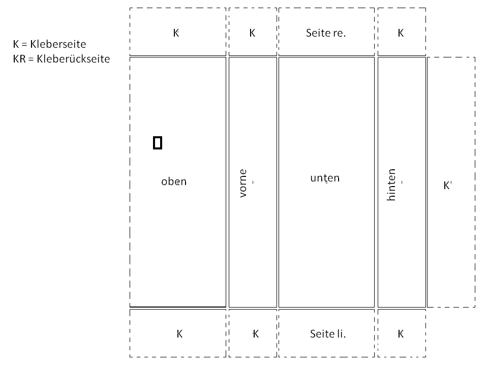

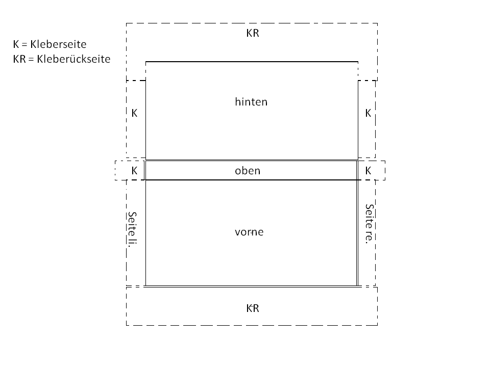

Hier mal ein Schnittmuster für ne dock aus Kunstoff oder Konstruktionspappe.
Das linke Bild ist die Rückwand an die sich der Stein lehnt und rechts ist der Fuss.

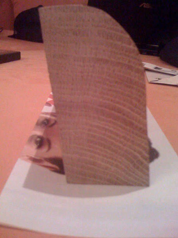

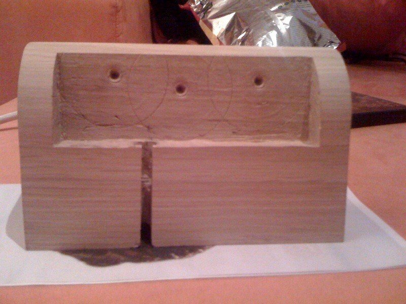

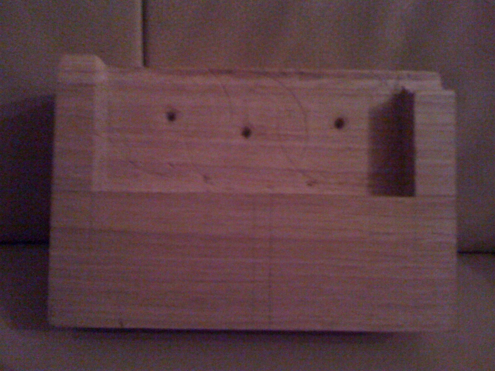

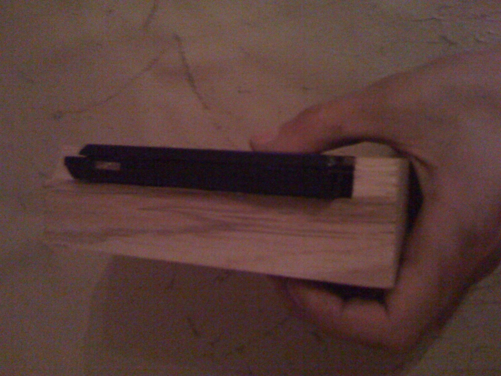

so, da bin ich wieder, ich bin fast fertig. habe vorgestern fotos gemacht und wollte sie euch nicht vorenthalten!
bin aber schon etwas weiter. muss nur noch bischen schleifen und und dann mit klarlack drueber. da ich den dock in der tischlerei liegen lassen hab, werde ich morgen das fertige ergebnis presentieren, aber noch ohne lack denke ich.
bis dahin, bis dann...

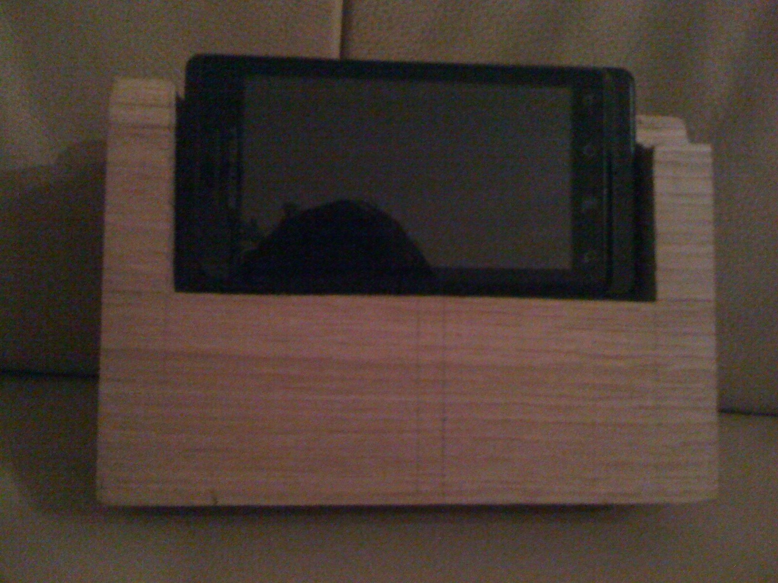

so, wollte mich eigentlich gestern noch melden, aber habe es leider nicht mehr geschafft.
ich bin soweit fertig mit dem dock. es müssen nur noch die macken weggeschliffen werden, der magnet platziert werden und danach mit dunklem klarlack lackiert werden. dann ist es endlich fertig :)
unten sind die angehaengten fotos, hoffe es gefaellt euch ;) habe mein milestone montag erst eingeschickt und daher kann euch heute noch nicht zeigen wie es mit dem stein aussieht, aber das kommt dann naechste woche!
demnaechst werde ich mich auch an die anderen konzepte die ich mir ueberlegt habe ran machen.
schoenen abend noch.
