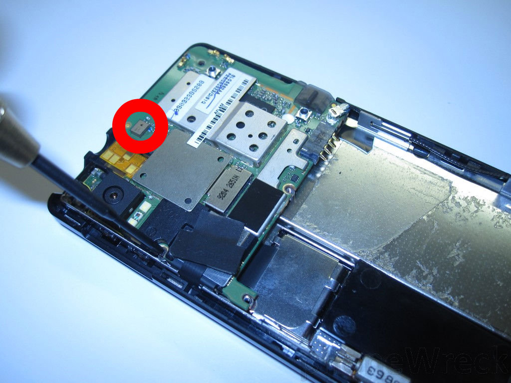

Wo soll denn das 2. Mikro sein? Ich finde bei mir auf der rückseite nichts was danach aussieht.
Ich würde tippen, dass es dies hier ist. (siehe Bild)
@ k1l
Schau Dir die Rückseite des Milestones an. Ca. 10 mm rechts von dem Kopfhöreranschluss ist an dem länglichen Gummipuffer auf dem das Handy normalerweise auf dem Tisch aufliegt ein kleiner Schlitz.
Die "gängige Lehrmeinung" ist, dass dies der Eingang für das Crystal Talk Mikrofon ist.
Gruß Miles :)

ah vielen dank. wäre mir so gar nicht aufgefallen.
macht denn motorola keine angaben wie das crystaltalk genau funktionieren soll? ob mit 2. mikro oder nicht?
@ k1l
Gruß Miles :)
Das Teil hab ich auch im Auge gehabt, mit dem kleinen Löchlein auf der Oberseite sieht das schon verdächtig nach Micro aus.
